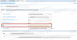

问题2:
在下  McuModuleConfiguration 、有一个名为的参数  McuResetSetting  默认值为  5. 。 修改此值后(例如、至  8. )、则生成的代码不反映更新的配置。 的目的是什么  McuResetSetting ? 为什么生成的代码不包含此更改?

    Unknown 说:
    McuResetSetting
    请问您 使用的是哪种 SDK? 我在 SDK 10.1中看不到任何重置设置。您能否将其截屏并添加到此处?

    请问您正在 使用哪个 SDK? 我在 SDK 10.1中看不到任何重置设置。能否将其截屏并添加到此处?
    我们使用的 SDK 版本是10.0。
    我登记入住 SDK 10.0、然后继续向您反馈。

    您好:
    关于 McuReset设置、该 参数与特定于 MCU 的复位配置有关。
    这适用于函数 Mcu_Perform 复位、该函数使用微控制器的硬件功能执行微控制器复位。
    这是硬件复位功能、我们只能 通过向热复位寄存器写入寄存器来完成"MCU_PERFORT_RESET_MODE_WARM"。
    您期望将此 McuResetSetting 从5更改为 8是什么?
    关于复位、他们已经是  一个关于复位功能的 JIRA jira.itg.ti.com/.../EXTSYNC-5378。

    Tarun Mukesh
    您好:
    感谢您的答复。 为了澄清、我是  不会  正在请求将 McuResetSetting 从5修改为8。 我的问题是:
    1.  McuResetSetting 参数的作用是什么?
    2. 为什么此参数在生成的代码中不显式可见?
    3. 为什么该值设置为5?
    根据您的说明、"5"是否对应于 MCU_PERFORM_RESET_MODE_WARM 使用参数执行重置的时间? 我的理解是否准确?

    [报价 userid="542688" url="~/support/processors-group/processors/f/processors-forum/1508383/tda4vl-q1-while-configuring-the-mcu-module-using-eb-tresos-i-encountered-several-issues-and-would-like-assistance-in-resolving-them/5813163 #5813163"]
    •  McuResetSetting 参数的作用是什么?
    • 为什么此参数在生成的代码中不显式可见?
    • 为什么该值设置为5?
    [/报价]
    如前所述、这是基于硬件功能、适用于 Mcu_Perform 复位功能、该功能使用微控制器的硬件功能执行微控制器复位。
    我们没有在任何地方使用此 McuResetSetting 参数。
    根据您的解释、"5"是否对应于 MCU_PERFORM_RESET_MODE_WARM 使用参数执行重置的时间? 我的理解是否准确?
    否。 此MCU_PERFORM_RESET_MODE_WARM 参数是 MCU 复位模式而不是 MCU 复位设置。

    [引述 userid="547969" url="~/support/processors-group/processors/f/processors-forum/1508383/tda4vl-q1-while-configuring-the-mcu-module-using-eb-tresos-i-encountered-several-issues-and-would-like-assistance-in-resolving-them/5815218 #5815218"]
    [/报价]
    好的、您的意思是没有使用 McuResetSetting? 所以我们在开发过程中可以忽略这个参数、对吧?
    孔祥旭
    是的
