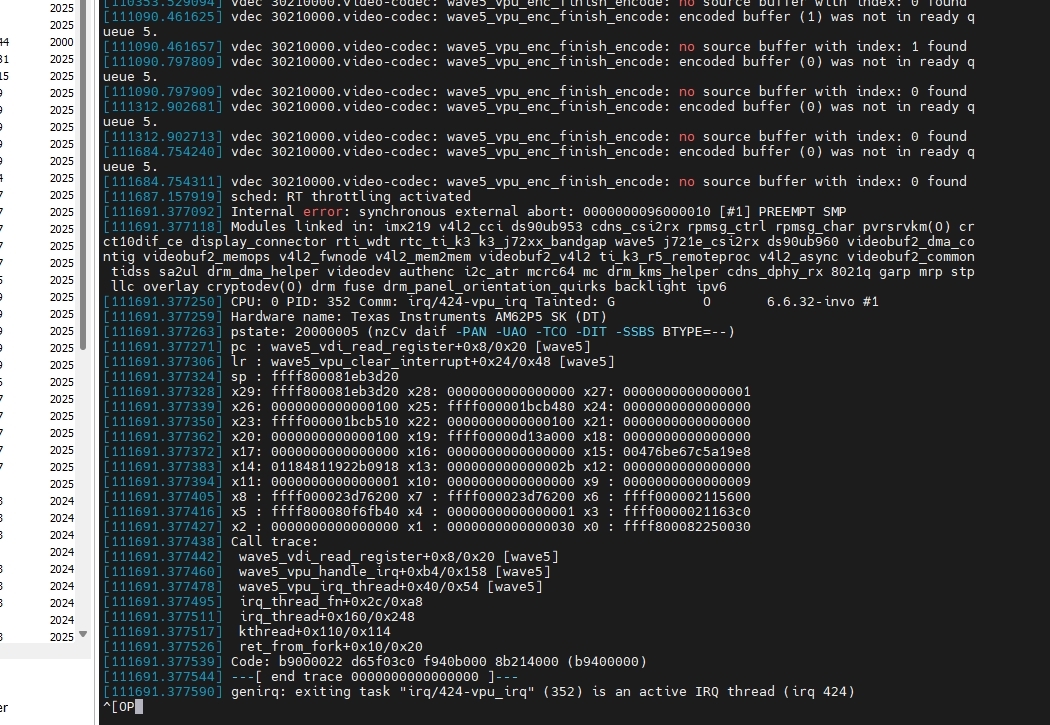

   当我们对流程进行压力测试时、我们遇到了无法终止流程的情况。 经过调查发现、未能释放编码器资源。 下面是内核打印。 请帮助分析原因。

    您发现此问题的是哪个版本的 SDK? 另外、您能否告诉我们、您如何对这种场景进行压力测试、以便最终重现?
    您能否向我们提供您尝试验证的实际测试?

       我们使用10.0 SDK、 我们的测试方法非常简单。 我们只需停止应用程序进程、在大约10秒后将其上拉、然后重复此操作。 大约17次后、发生了此错误。 但该错误不一定在大约20次测试后发生。 我们之前已测试过1000次、但此错误未发生。
       我想请您帮助检查是否可以从屏幕截图中分析编码器的错误

    日志仅告知 "编码器正在关闭、这会导致读取失败、因为没有要读取的寄存器"。 我们无法从中找到更多有用的信息。 我们需要更多日志和一种更简单的方法来重现此问题以进行进一步调试。 1000次测试不是很合理。
