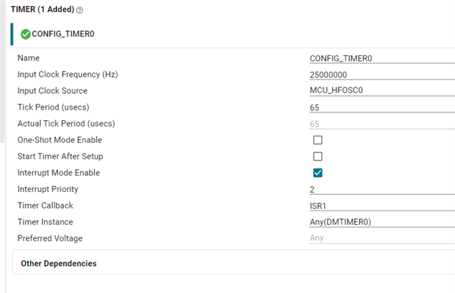

我使用的是 AM6421。 使用仿真器进行调试时、有时软件触发的 ISR 无法正确触发。
发生这种情况时、需要关闭并打开控制板的电源、重新连接目标、重新加载 sciclient、重新加载工程、然后可以正确触发软件触发的 ISR。

    在测试项目中、配置了2个中断、ISR1是计时器 ISR;ISR2是基于 interrupt_profiling 示例的软件触发 ISR;ISR2是在 ISR1中触发的软件;ISR1优先级为2、ISR2优先级为4;
    该工程在 R51_0内核 nortos 上运行;
    ISR1似乎始终正常工作;
    ISR2的 BUR、有时 ISR2可以正确触发、有时无法正确触发; 需要关闭并重新启动整个系统才能正确触发 ISR2。

    很抱歉、我无法提供测试项目的源代码。 但 ISR1和 ISR2如下所示。
    ISR1是计时器触发的、配置如下:
    void main()
      init();
      HwiP_Params_init (&hwiParams);
      hwiParams.intNum = PING_INT_NUM;
      hwiParams.priority = 6;
      hwiParams.callback = ISR2;
      HwiP_construct (&gPingHwiObj、&hwiParams);

    尊敬的 Pian:
    我可以看到您使用的是高优先级的 ISR1和优先级较低的 ISR2。
    这不是生成嵌套中断的正确方法。 从 ISR1生成的 ISR2的优先级应高于 ISR1。
    请提高/调整 ISR 的优先级、并告知我们结果。
