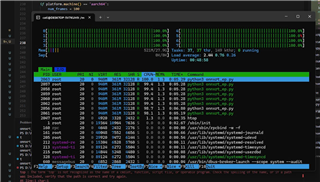

我已经编译并运行推理时间 IResNet101模型与 TIDL 但看起来像问题推理时间,请帮助我检查它。
    我有修复错误的导演,但不成功
    尊敬的 Le:
    您是否尝试在 osrt_python/ort 上运行推理步骤? 如果您看到相同的问题、请告诉我。 您还能分享您创建的工件吗? 我会尝试在我的终端以及在 PC 上运行它。 较长的推理时间是由于模型完全在 ARM 上。
    Christina

    在 PC 推理上运行时、您得到的推理时间是多少? 它是相似的吗?
    Christina

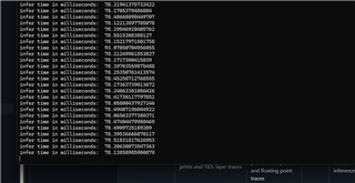

    尊敬的
    当我运行 IResnet check 推理时间当 Docker 时,它是日志。
    请帮我检查一下。 谢谢你
    drive.google.com/.../view
    Hi Le Tung,
    我再次检查过、您对推理的时间为微秒[μ μs ]、而不是毫秒[毫秒](正如我在过去的 E2E 中错误地告知您的那样)道歉、因为我记得用于基准测试的模型运行时单位、而不是本例中的时间单位。
    对我来说一切都很好。 您的目标运行时间是多久?  当模型运行到 TIDL 时、会收到一些警告、您可以对这些警告进行优化、以便在 TIDL 上更好地运行。

    你好 ,
    当运行我们自我训练的重新网络101模型时、推理时间结果为538微秒。 但在运行 facenet 模型时、与其他模型相比、推理时间结果过于优化。
    您能给我提供这个推理时间单位的文档链接吗?
    尊敬的 Le:
    没有说明推理时间的单元的文档、但我能够根据查看 onnxrt_ep.py 来检查它。 大约是405行、它具有
    total_proc_time = total_proc_time / 1000000
    sub_graphs_time = sub_graphs_time / 1000000
    这是我用来确认的。
    希望这有所帮助。
    Christina

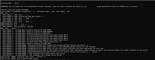

    你好 ,
    由于模型工件路径不正确、我之前在 ARM 内核上运行模型。 更新工件路径后、我现在在执行过程中遇到以下错误:
    TIDL_RT_OVX:错误:验证 TIDL 图形...失败!!!
    您能否请在您的终端重新运行模型并与我共享完整的推理日志? 让您的日志输出有助于我们更有效地诊断问题。

    尊敬的 Christina:
    感谢您advanced_examples在 PC 上共享 OSRT—我非常感激您能同时拥有编译日志和推理日志以供参考。
    我的同事董先生和我正在研究 AM69A 评估套件。 当我执行与董先生相同的工作流程时、日志会确认模型完全在 ARM 内核上运行、如上面的屏幕截图所示。
    为了使示例适应我们的设置、我只修改了onnxrt_ep.py文件、并更新了:
    Python
    delege_options['artifactes_folder']=" "
    以便运行时可以找到allowedNode.txt文件。 但是、在调用 TIDL 提供程序后、运行会失败、表现为:
    TIDL_RT_OVX: ERROR: Verifying TIDL graph ... Failed !!!
    您能尝试advanced_examples在 AM69A 器件上运行、并分享您的日志或任何见解吗? 在诊断此 TIDL 验证失败时、您的帮助将非常宝贵。

    尊敬的 Le:
    我想我遇到了您提到的工件文件夹问题。 这是我收到的输出
    Available execution providers : ['TIDLExecutionProvider', 'TIDLCompilationProvider', 'CPUExecutionProvider']
    Running 1 Models - ['arrow']
    Running_Model : arrow
    [WARNING] The run might fail for transformer/convnext networks, user will have to modify the strict to set graph_optimization_level to DISABLE_ALL in session.
    libtidl_onnxrt_EP loaded 0xad959a0
    EP Error /root/onnxruntime/onnxruntime/core/providers/tidl/tidl_execution_provider.cc:94 onnxruntime::TidlExecutionProvider::TidlExecutionProvider(const onnxruntime::TidlExecutionProviderInfo&) status == true was false.
    when using ['TIDLExecutionProvider', 'CPUExecutionProvider']
    Falling back to ['CPUExecutionProvider'] and retrying.
    Completed model - resnet101.onnx
    Name : arrow , Total time : 538.19, Offload Time : 0.00 , DDR RW MBs : 0
    ERROR : artifacts_folder not a directoryroot
    在尝试以示例运行模型时、编译需要很长时间。  我仍在努力确定这种情况以及工件文件夹问题。 我可以尝试通过 TIDLRT 直接在 tidl_tools 下运行模型、因为随后将使用 TIDLExecution 而非 CPU。 如果您希望并行处理它、则可以通过 jupyter 笔记本执行该文档:
