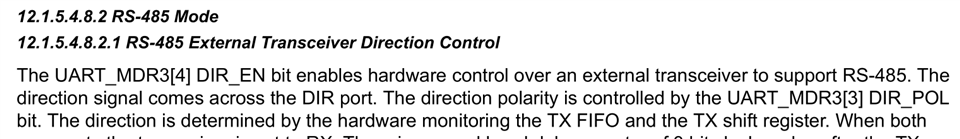

尊敬的 TI 支持团队:
我目前正在的上进行 RS485通信 AM64x 使用的网关平台 在 RS485模式下 UART6 。 我已经使用 CTS 和 RTS 引脚配置了 UART、请找到下面的 dts 代码片段、我已经在器件树中启用了 RS485绑定并使用映射的 GPIO 配置了方向控制rts-gpios
。 但是、我遇到了 RS485总线上一致通信的问题。

问题描述:
用于方向控制的 GPIO 在 TX/RX 周期内未按预期切换。
当使用具有
TIOCSRS485
ioctl 的用户空间应用程序时、方向似乎保持不变。 -
尝试的环回和外部器件测试间歇性失败。
请求:
请确认
8250_omap
rts-gpios
AM64x 上是否完全支持 RS485。 -
为了使方向控制与 GPIO 可靠运行、是否需要已知限制或补丁?
此 SoC 上是否有 RS485双工的示例或建议的配置?
