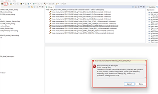

1.我们使用工程电路板+ XDS110进行调试、但无法连接 AM620-Q1的 M4F 内核和 R5内核
2. MCU 域电压为1.8V
复制步骤
1.生成特殊的 M4F 固件(主函数始终从一开始执行 while (1)循环)
2.在 A53上电后、运行 M4F 固件
3.暂停 A53的操作
4.当 CCS + XDS110连接目标到达 M4F/R5内核时、报告了故障

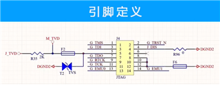

调试电路干扰
XDS110–14引脚
调试引脚连接:
XDS110                 AM620-Q1
TMS                      TMS(拉至1V8)
TRST _N                  null
TDI                       TDI(Ω 拉至1V8)
DIS (连接引脚4\6\8\10\12)   GND
TVD                     3V3
TDO                     TDO(拉至1V8)
RTCK(将 引脚  TCK)TCK(拉至1V8)
EMU0                     3V3
EMU1                     3V3
    亲爱的欧文斯。
    这里是连接。 如果有任何误解、请帮助纠正。

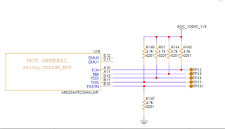

    1.在客户电路板上、他们只为 TMS/TDI/TDO/TCK/TRSTN 放置测试点。
    2. XDS110有一个适配器、将 TI 20引脚转换为 TI 14引脚。
    3. seyond 组使用一个连接器,连接客户电路板上的测试点与适配器。
    引脚编号
    XDS110
    连接到连接器的 XDS110视图
    AM620-Q1
    连接器的直流视图
    注释
    1. TMS TMS
    2. TRST _N   连接到 XDS110侧的 GND
    3. TDI TDI
    4. DIS (连接引脚4\6\8\10\12)   连接到 XDS110侧的 GND
    5. TVD   连接到 XDS110侧的3.3V
    6. 密钥   连接到 XDS110侧的 GND
    7. TDO TDO
    8. GND
    9. RTCK(连接引脚 TCK) TCK
     RTCK 连接至 XDS110侧的 TCK
    引脚9和引脚11连接。
    10. GND
    11. TCK   XDS110侧的 TCK 上拉至3.3V
    12 GND
    13 EMU0  未连接 XDS110侧的 EMU0上拉至3.3V
    14 EMU1  未连接 EMU1上拉至 XDS110侧的3.3V
    非常感谢!
    Yong
    亲爱的欧文斯。
    另外、对于错误"-1170"、请检查以下链接
    调试 JTAG
    此外、建议尽可能缩短 XDS110和板载14引脚连接器之间的电缆。
    非常感谢!
    Yong

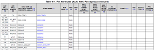

    尊敬的 Tushar。
    请注意、客户需要 MCU 域外设在1.8V 电平下工作。
    因此、它们以1.8V 的电压为 VDDSHV_MCU 供电。 这意味着仿真器引脚必须上拉至1.8V。
    这与 TI SK-AM62-LP EVM 的区别、使用3.3V。
    客户手头有 XDS110。
    在这种情况下、您是否需要帮助检查如何在客户电路板上支持 JTAG?
    非常感谢!
    Yong
    你好 Yong、
    您能否确认您是否使用了哪种引导模式(如 SBL_NULL)或任何其他引导模式来初始化 SOC?
    您是否能够将调试器连接 到 A53内核?
    Anil.
    您好、Swargam
      是的、通过 A53打印的串行端口日志、我们确认 A53已运行。
    A53运行后、我们无法连接到 A53、M4F 或 R5中的任何内核

    尊敬的 TI 专家:
    同步 Seyond 团队的状态。
    1. XDS110和 AM620-Q1之间的连接如上所示。
      1. 这些引脚未从 AM620-Q1连接到 EMU0和 EMU1输出、这意味着这两个引脚保持未连接状态。
      2. 它们在 XDS110适配器侧将 EMU0和 EMU1上拉至3.3V。
      3. 请帮助查看连接
    2. AM620-Q1 VDDSHV_MCU 设置为1.8V、因为它们需要 MCU 域外设在1.8V 电平下工作来与外部器件配对。
    3. 请 SEYOND 团队再试一次。
      1. 在 xds110调试探针配置中选择1.8V 电压。
               b.它们仅在其电路板上放置 AM620-Q1 TMS/TDI/TDO/TCK 的测试点。 因此、它们需要将测试点连接到 XDS110。 让他们减少 XDS110和测试点之间的导线来尝试一下。
               C.将 JTAG 频率减慢到1MHz。
          Seyond 团队将更新这些测试结果。
    请帮助检查状态并提供更多建议。
    非常感谢!
    Yong
    大家好、团队
     我们已经解决了这个问题。 感谢您的支持
    您好、Owens Shi、
    问题是什么?
    您是如何解决这个问题的?
    Anil.
    尊敬的 TI 专家:
    最后、我们验证原因是 TRSTN。 当我们将 XDS110 TRST N 连接到 TDA4VE TRSTN 时、它会起作用。
    关闭此 TT。
    非常感谢!
    Yong
