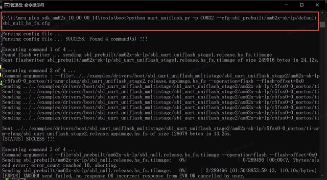

在电路板放回定制电路板后、将 SBL 刷写到定制电路板存在问题。
#1。 更新了 DDR 配置、重新编译 default_sbl_null_hs_fs.cfg 文件的所有阶段映像。  命令 python.exe uart_uniflash.py ...无法执行第3阶段。

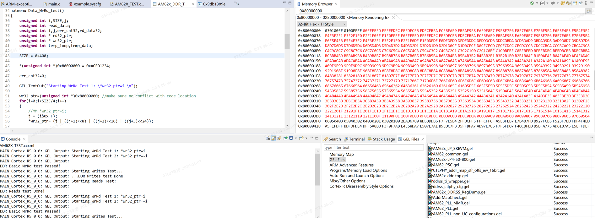

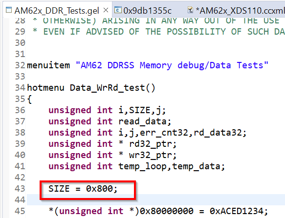

#2. 在那里连接 CCS、DDR 可以被修改、也可以 Data_Wr 从 Scripts (GEL 菜单)中执行 DDR.Rd_test ()、即使将大小修改为2K 也是如此。 刷新存储器浏览器窗口、内容稳定、DDR 应成功初始化。
DDR 现在应该在第2阶段之后工作。

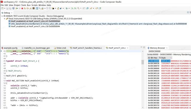

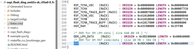

#3. 应该将 OSPI NOR 闪存迁移到定制电路板、但 在 DDR 上运行 ospi_flash_diag、因为 SBL 尚未刷写、因此不太方便、只是在上部 stage2之后下载诊断、即使以这种方式将诊断下载到 DDR、定制电路板上仍然无法运行 main、如下所示:

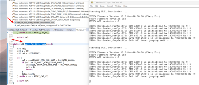

在我使用 SK-AM62B-LP 的设置中、刷写了 NULL SBL、下载后也无法运行到 main (下载前复位 CPU)
#4. 如果未刷写将初始化 DDR 和 DM/TIFS 的 SBL、则无法运行 ospi_flash_diag。 如果不诊断 OSPI 闪存、则无法刷写 SBL、 如果未正确配置 DDR、则无法运行诊断。 如何使用空的 hs-fs 板执行此操作。 程序听起来有冲突。

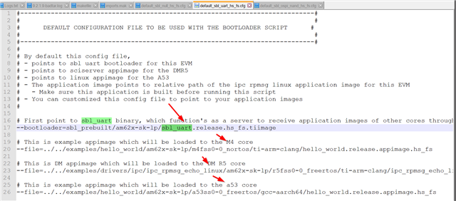

    尊敬的 Tony:
    他们可以使用 SBL UART 加载 OSPI 闪存诊断示例: https://software-dl.ti.com/mcu-plus-sdk/esd/AM62X/11_00_00_16/exports/docs/api_guide_am62x/EXAMPLES_DRIVERS_SBL_UART.html
    会面。
    尊敬的会议:
    您指的是使用这个 default_sbl_uart_hs_fs.cfg 文件吗? 将 DM 应用映像替换为文件中的 OSPI 闪存诊断应用映像?
    尽管 COM 被 python 工具占用、如何与它一起观察诊断结果?
    尊敬的 Tony:
    是的、是这样。

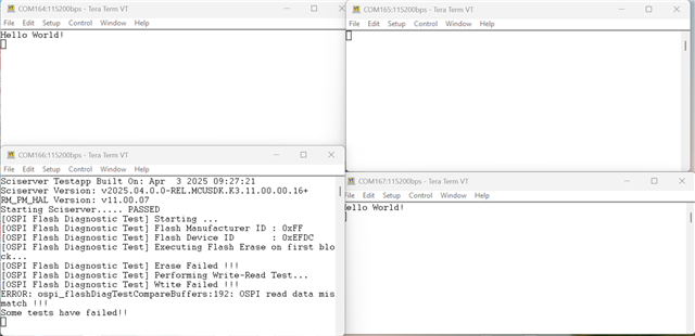

    使其有效、但 OSPI 诊断失败。 在 AM62-SK-LP 板上、我收到了如下错误:
    Sciserver Testapp Built On: Apr  3 2025 09:27:21
    Sciserver Version: v2025.04.0.0-REL.MCUSDK.K3.11.00.00.16+
    RM_PM_HAL Version: v11.00.07
    Starting Sciserver..... PASSED
    [OSPI Flash Diagnostic Test] Starting ...
    [OSPI Flash Diagnostic Test] Flash Manufacturer ID : 0xFF
    [OSPI Flash Diagnostic Test] Flash Device ID       : 0xEFDC
    [OSPI Flash Diagnostic Test] Executing Flash Erase on first block...
    [OSPI Flash Diagnostic Test] Erase Failed !!!
    [OSPI Flash Diagnostic Test] Performing Write-Read Test...
    [OSPI Flash Diagnostic Test] Wtite Failed !!!
    ERROR: ospi_flashDiagTestCompareBuffers:192: OSPI read data mismatch !!!
    Some tests have failed!!
    AM62-SK-P1电路板的结果正确、问题是什么。

    在 AM62-SK-LP 板上、
    此电路板具有 NAND 闪存器件、因此"ospi_flash_diag"示例不起作用、因为它仅适用于 NOR 闪存。
