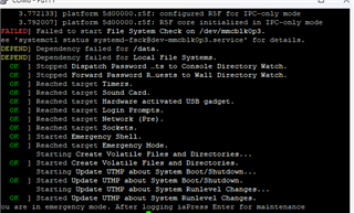

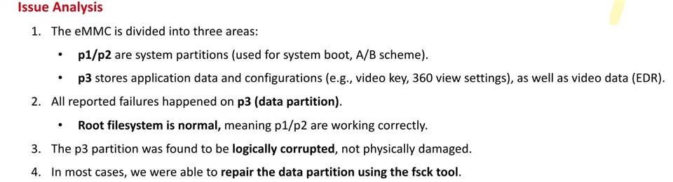

尊敬的 TI 专家:
我们最近遇到了分区问题;  fsck -y /dev/mmcblk0p3似乎可以完全修复文件系统问题。
此问题的根本原因是什么。
最新版本的 SDK 是否实现了此 fsck-y 文件系统方案??
    Hi Cloud、
    /dev/mmcblk0p3是 ext4的一部分吗?
    Gokul
    Hi Cloud、
    您能否介绍一下您在创建这3个分区时遵循的详细步骤。
    Gokul
