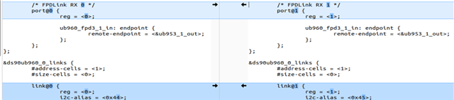

    您能否共享正在使用的 dtso 文件、以及设置为覆盖设备树的 uEnv.txt 环境变量?
    Takuma
    您好、
    这是我的 uEnv.txt 和 k3-fpdlink-ox03c10-rcm-0-0.dtso。

    // SPDX-License-Identifier: GPL-2.0
     * IMX390 FPD-Link 3 Camera Module
     * www.d3engineering.co/.../
     * Copyright (c) 2023 Texas Instruments Incorporated - http://www.ti.com/
    /dts-v1/;
    /plugin/;
    #include <dt-bindings/gpio/gpio.h>
    &ds90ub960_0_ports {
    	#address-cells = <1>;
    	#size-cells = <0>;
    	/* FPDLink RX 0 */
    	port@0 {
    		reg = <0>;
    		ub960_fpd3_1_in: endpoint {
    			remote-endpoint = <&ub953_1_out>;
    &ds90ub960_0_links {
    	#size-cells = <0>;
    	link@0 {
    		reg = <0>;
    		i2c-alias = <0x44>;
    		ti,rx-mode = <3>;
    		serializer: serializer {
    			compatible = "ti,ds90ub953-q1";
    			gpio-controller;
    			#gpio-cells = <2>;
    			#clock-cells = <0>;
    			ports {
    				#size-cells = <0>;
    				port@0 {
    					reg = <0>;
    					ub953_1_in: endpoint {

    该图显示了 k3-fpdlink-ox03c10-rcm-0-0.dtso 和 k3-fpdlink-ox03c10-rcm-0-1.dtso 之间的差异。 其他 dtso 文件也只有这两个差异。
    感谢你的帮助。
