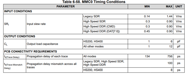

TDA4VH 和 eMMC5.1 (HS400)器件之间 eMMC 信号的长度匹配要求是什么?
    您好、
    您是否参考了此处数据表中显示的 PCB 连接要求?
    马特
