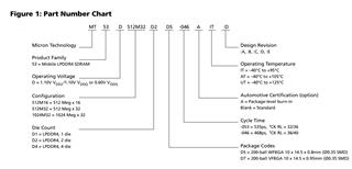

请告诉我电路板中使用的 LPDDR4完整器件型号。 根据原理图、"MT53D1024M32D4DT"、但在数据表3版本中、DRA821U4中使用了哪个版本? 如附图所示。

我上面的问题与 LPDD4 "MT53D1024M32D4DT"有关、我认为这并不是完整的器件型号。 我搜索了相同的器件型号、但得到了许多与此相关的扩展器件型号、请参阅下面的链接。 数据表中也是如此。
因此、我想知道确切的器件型号。 请帮助相同。

就是这样 MT53D1024M32D4DT-046 AAT:D
TI 确实会发布 EVM 和 SoM 原理图设计文件、使用的所有单独器件型号都是 BOM 列表文档的一部分、例如 PROC105E6 (001)_BOM.xlsx (上面是该文档的快照)。
您可以从 J7200XSOMXEVM设计文件下载设计文件。 请查看与您拥有的 SoM 修订版板匹配的相应版本。
