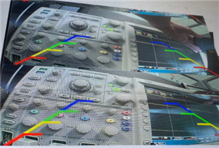

    尊敬的 Evan:
    图像似乎已变形。 是这样吗?
    此外、您能否尝试编辑 cdns-csi.c 驱动程序、以便 csi2rx_set_fmt 函数将字段设置为  V4L2_FIELD_SEQ_TB、而不是 V4L2_FIELD_NONE。
    Jared
    您好 Jared、
    我发现在 csi2rx_set_fmt 中设置标志 会使其不稳定。 闪烁和一些绿色帧。
    尊敬的 Evan:
    除了闪烁和绿色帧之外、图像看起来是否正确?
    此外、您是否有以下问题的答案:
    [报价 userid="574088" url="~/support/processors-group/processors/f/processors-forum/1521697/am67-root-cause-video-distortion-on-isl7998x-going-through-ticsi2rx/5850469 #5850469"]
    图像似乎已变形。 是这样吗?
    [/报价]
    Jared
    您好 Jared、
    图像没有变形,我用我的手机从一个奇怪的角度拍摄的照片。
    我认为设置标志实际上没有任何变化。
    这里有两个稳定的屏幕抓图。 我发现设置"v stable"位可以防止我看到的绿色失真。 (它位于 isl7998x 芯片内)
    "4 VSTABLE R/W
    0 =忽略解码器的‘VSTABLE"标志、始终进行正常的输出传输。
    1 =使用解码器中的"VSTABLE"标志执行正常的输出传输或停止
    输出传输。
    使用 cdns_csi2rx.30121000.csi-bridge 字段时:
    使用 cdns_csi2rx.30121000.csi-bridge 字段时: SEQ-bt
    另外,我发现在解码器中设置"Config input""Progressive "位,并打开一个测试模式,视频源工作和稳定,绘制整个测试图像。
    但是! 如果我尝试在此模式下使用相机、它不会绘制/更新图像的最后一半。 (似乎 isl7998x 无法将 NTSC 顶部/底部编码信号转换为逐行)
