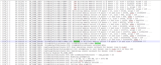

  在 TDA4VH 平台上基于 SDK 10.01运行 TIDL 模型时、会失败。 检查 C7x 日志时、会显示指示"内存分配失败"的错误消息。 哪个内存不足? 我们需要在大小上调整哪个内存块?
谢谢、此致。
    您好、
    很可能是因为内存映射中的暂存内存大小为128MB、并且您尝试分配的暂存内存超过200MB。 在哪里需要如此大的暂存存储器?
    /*用于临时内存的 c7x_4的不可缓存 DDR 的虚拟地址[大小128.00 MB ]*/
    #define DDR_C7X_4_Scratch_non_cacheable_ADDR (0x110000000u)
    #define DDR_C7X_4_Scratch_non_cacheable_size (0x08000000u)
    Brijesh

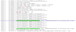

    我很高兴收到您的回复。  在修改SCRATCH_NON_CACHEABLE_SIZE为384MB 之后、我们不再看到初始内存分配失败错误。 但是、TIDL 初始化现在会失败、并显示一个错误、如下面的屏幕截图所示。 附加的文件包含完整的 C7x 日志、来自应用的运行时日志以及 TIDL 模型导入日志。 您能帮助分析一下这个问题吗? 非常感谢。

      是的、我们使用该 Python 脚本进行修改。 上面提到的缩写是指DDR_C7X_4_SCRATCH_NON_CACHEABLE_SIZE。 更改后、它不再显示内存分配失败错误、而是显示屏幕截图中显示的错误。

    提供的错误消息指示VX_ZONE名称空间初始化存在问题。 以下是一个格式化简洁的回复、可帮助解决这些错误:
    要排除故障并解决这些错误、我们来分析给定的错误消息:
    • WorkloadUnitexec_AllocateAndComputeSize: Error: getHandleSizeFuncPtr for Processing link is Null;该错误表明访问句柄大小函数指针存在问题。 这可能是由于代码中缺少或不正确的句柄大小。
    • WorkloadUnitExec_Init: Error: context size null VX_ZONE_ERROR: [tivxAlgiVisionCreate:339] Calling ialg.algInit failed with status = -1120此错误表示algInit函数初始化有问题。 错误消息指定contextSize句柄为空、-1120状态代码表明输入参数存在问题。

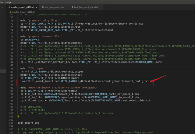

    压缩后的文件包含网络模型和导出的配置文件。使用的工具是 RTOS 工具。
    e2e.ti.com/.../gridsample.zip
    尊敬的 Hongyao:
    以下是运行该模型的方法。  我正在使用 OSTR 说明、因为我们鼓励每个人直接使用 OSRT 而不是 TIDLRT。
    1. cd 进入 examples/osrt_python/advanced_examples/unit_tests_validation/ort
    2. 编辑../ common_utils.py 并添加模型配置"请参阅配置"(注意 model_base_path 为./ unit_test_models)
    3. 通过(从 ort/): python3 ./onnxrt_ep.py -c -m fast_bev_bilinear 编译模型
    4. 通过以下方式运行模型: python3 ./onnxrt_ep.py -m fast_bev_bilinear
    5. 您可能必须创建目录(从 ort/) mkdir -p ../outputs/output_test/onnx/fast_bev_bilinear.onnx_/bev_encoder

    将 SDK 升级到版本11.0后、该问题将得到解决。
