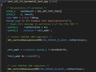

    我们需要配置 MMR 寄存器并将 WDT 事件路由到 ESM 模块以复位 SOC。
    请按照以下步骤操作、查看它在您的应用中是否起作用。
    Ctrl MMR 配置:
    调用下面的 API 以确认 MMR 区域设置。
        /* Reset Ctrl belongs to partition 6 of the CTRL MMR */
         uint32_t     rstPartition = 6U;
         uint32_t    volatile * ctrl_addr ;
         /* Unlock CONTROL MMR registers */
         SOC_controlModuleUnlockMMR(SOC_DOMAIN_ID_WKUP, rstPartition);
         ctrl_addr = (volatile uint32_t *)(0x43018170);
         *ctrl_addr &= (~(1<<17));
         /* Lock CONTROL MMR registers */
         SOC_controlModuleLockMMR(SOC_DOMAIN_ID_WKUP, rstPartition);
    ESM 配置:
    这已在 UC1示例中设置。
    因此、尝试配置上述 CTRM MMR 设置、看看这是否起作用。
    Anil.

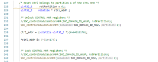

    尊敬的 Anil:
    我当前的设置是使用 MCU R5内核
    我进行了以下更改测试来设置 MCU 内核的 MMR 寄存器、我是否做了正确的事情? 我可以看到 WDOG 超时后的电路板复位
    你好、JM Moon、
    是、使用 WKUP 或 MCU CTRL MMR 寄存器就可以了。
    上述实现是好的,你可以继续.
    如果您在 MCU 内核中控制 WDT、则使用上述 MMR 寄存器可以正常运行。
    我将关闭此主题 、并打开 新主题以进行新查询。
    Anil.
