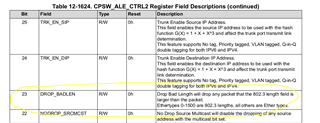

    请检查您的问题是否启用了以下功能。
    根据 IEEE 802.3、上述操作将由于长度错误而丢弃所有错误帧。
    Sudheer
    你好 Sudheer,
    我启用了该位、但仍然没有丢弃帧。
    我使用独木舟发送的帧在 MAC 端口的统计中被标记为 ALE_LEN_ERROR_DROP。
    但也称为 RX_GOOD_FRAMES
    最后接收的 OCRAM 中分配用于接收以太网数据包。

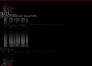

    您好、
    您可以尝试长度为200、实际有效负载为100字节。
    是的、它正常工作。 但是、当长度字段小于以太网帧中的实际有效载荷大小时、为什么要对帧计算 ALE_IEEE-LEN_ERR 丢弃统计信息?
    [/报价]
    当我发送消息时、Length 字段小于或等于有效载荷大小、我没有看到  ALE_IEEE-LEN_ERR 丢弃统计信息递增。
    请参阅以下日志、了解在接收到带 长度
    字段的802.3帧之前和之后捕获的统计信息  0
    您能否重新检查您的情况?
    Sudheer

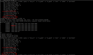

    您好、
    [引述 userid="540868" url="~/support/processors-group/processors/f/processors-forum/1516820/tda4vm-cpsw2g-ieee-length-error-drop/5842707 #5842707"]
    您能否重新检查您的情况?
    我已经重新检查了它,行为仍然是一样的。
    让我通过删除一次 VLAN 进行检查。
    [/报价]
    我已经通过禁用 VLAN 感知模式进行了测试、观察结果仍然相同。
    请参阅以下日志以供参考。
    Sudheer
