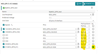

    你好、Tarun、
       我直接使用 MCAL 示例中生成的文件而不使用 EB_TRESOS、我可以根据您的可行时间安排短呼叫吗? 然后我将向您展示我正在做的事情、我认为很容易使它发挥作用。

    你好、Tarun、
          感谢电话支持、正如我们所讨论的、我进行了必要的更改。
    1.无时钟配置、默认为50 MHz 和分频器 I 配置为49、因此我可以在 SPI_SCK 线路上看到1 MHz 时钟。
    2. D0用于 SPI 数据输出 D1用于 SPI 数据输入、I 请参阅、在 D0引脚上存在总线上的数据、但在尝试从 SJA1124 NXP LIN 芯片读取数据时、未将 D1引脚上的数据视为输入数据。
    此 SysConfig 对于 MCU_SPI0是否正确?
    中断路由器配置是否是接收数据所必需的?
        PIN_MCU_SPI0_CLK、PIN_MODE (0)|\
        ((PIN_PULL_DISABLE)( PIN_PULL_DIRECTION~Ω PIN_INPUT_ENABLE))
      /* MyMCU_SPI0_TEST -> MCU_SPI0_D0 -> E24 */
        PIN_MCU_SPI0_D0、PIN_MODE (0)|\
      /* MyMCU_SPI0_TEST -> MCU_SPI0_D1 -> E28 */
        PIN_MCU_SPI0_D1、PIN_MODE (0)|\
        ((PIN_PULL_DISABLE | PIN_INPUT_ENABLE)(~PIN_PULL_DIRECTION))
      /* MyMCU_SPI0_TEST -> MCU_SPI0_CS0 -> E25 */
        PIN_MCU_SPI0_CS0、PIN_MODE (0)|\
    根据原理图、D1是相对于 SOC 的数据输入、D0是数据输出。
    .mcspi =
    .csEnable =(uint16) true、
    .csMode = SPI_Continuous、
    .csPolarity = SPI_HIGH、
    .csIdleTime = SPI_DATADELAY_0、
    .clkDivider = 49u、
    .clkMode = SPI_CLK_MODE_0、
    .txRxMode = SPI_TX_RX_MODE_BOTH、
    .startBitEnable =(uint16) false、
    .startBitLevel = SPI_LOW、
    .receptionLineEnable = DATA_LINE_1_RECEIVE、
    .transmissionLineEnable = DATA_LINE_0_TRANSFISION、
    您好:
    1. 无时钟配置、默认为50 MHz 和分频器 I 配置为49、因此我可以在 SPI_SCK 线路上看到1 MHz 时钟。
    好极了。
    [引述 userid="635888" url="~/support/processors-group/processors/f/processors-forum/1516134/dra829v-ep2000-main2_1-how-to-use-mcu_spi0-in-main2_1-core/5851858 #5851858"]
    中断路由器配置是否是接收数据所必需的?
    [/报价]
    您的 SysConfig 在 MCU_SPI0中查找正确。
    是的、由于您从 MCU2_1访问 MCU_SPI0、因此必须配置中断路由器才能将数据接收到 Rx 缓冲区/NXP FIFO 中。但是、您的测试点应该会显示一些数据、因为它位于线路上、请确保  SJA1124 Rx 芯片正在发送数据。
    Tarun Mukesh
