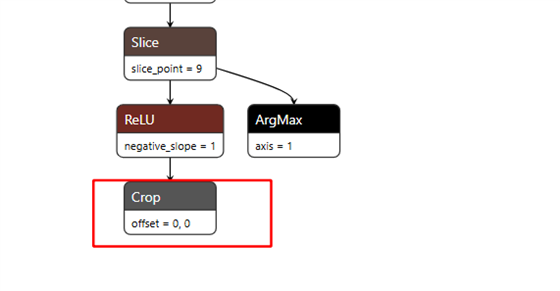

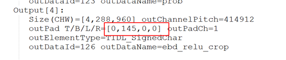

在 SDK 9.2中测试模型时 、我们尝试通过自定义层移除模型输出的焊盘、但我们发现自定义层的输出焊盘有时仍然存在
为了便于验证此问题、我们提供了定制层的模型和代码(位于 c7x-mma-tidl 文件夹中)。 我们使用的 SDK 版本为 SDK9.2、我们使用的 ti_dl 版本为10.1。  我们在文件夹中提供模型和配置文件、希望尽快解决。
复制材料链接:
/cfs-file/__key/communityserver-discussions-components-files/791/cannot_5F00_remove_5F00_pad.zip
