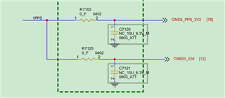

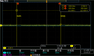

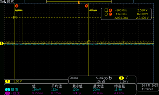

 我将 TDA4的 GNSS 输入引脚和 PINMUX 中的另一个芯片的 PPS 信号配置为 TIMER_IO。 使用示波器进行测量、我发现其电压值变为1.8V、但当配置为 GPIO 时、电压值为3.3V。 你知道这是什么原因造成的吗?
如下图所示:
Timer_IO
GPIO:

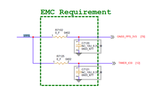

    根据您的原始原理图、我看到 TIMER_IO0与 GNSS_PPS_3V3和1PPS 短接。 能否详细介绍 GNSS_PPS_3V3和1PPS 的连接位置? 如果用0 Ω 电阻器短接、如果 GNSS_PPS_3V3以3.3V 电压驱动且 Timer_IO0以1.8V 电压驱动、则会出现问题。

    GNSS_PPS_3V3和 TIMER_IO0之间没有短路。
     2. VDDSHV0硬接线至3.3V 。
    3.如您所述、如果 VDDSHV0保持不变、则在 V6切换模式后、电压应保持不变。 但是、它实际上已经发生了变化。 请帮助根据上述信息再次进行分析。 谢谢你。

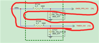

    Yang 在原始帖子中分享了类似 GNSS_PPS_3V3 使用0 Ω 电阻器直接与 Timer_IO0连接:
    从 最新的图中可以看出、GNSS_PPS_3V3和 TIMER_IO0之间没有任何连接。 但是、我想再次确认 GNSS_PPS_3V3和 TIMER_IO0之间是否没有连接、以及我是否可以忽略 Yang 之前分享的原理图屏幕截图。

    嗨、Takuma
    我们不能忽视杨分享的信息。
    GNSS_PPS_3V3和 TIMER_IO0并联、需要共享1PPS 信号。
    现在 VDDSHV0为3.3V。
    当 V6设置为 GPIO 模式时、GNSS_PPS_3V3和 TIMER_IO0的电压均为3.3V。
    当 V6设置为 TIMER_IO 模式时、GNSS_PPS_3V3和 TIMER_IO0的电压从3.3V 更改为1.8V。 这是正常的吗?
    我认为、在 V6设置为 TIMER_IO 模式后、TIMER_IO0的电压变为1.8V、导致 GNSS_PPS_3V3也变为1.8V。
    是否有办法通过软件将 V6的 TIMER_IO 模式设置为3.3V?
    此外、您是否担心0欧姆电阻器对 GNSS_PPS_3V3和 TIMER_IO0短路引起的这个问题?
    我是否有必要在此处进行测试、断开 GNSS_PPS_3V3、然后测量 TIMER_IO0是否为3.3V?

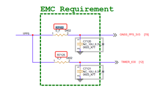

    V6在 TIMER_IO 模式下、我们执行了以下测试:
    1.R7125和 R7102保持连接、如上图所示。 R7125和 R7102的电压为1.5v (之前提供的1.8V 不准确)。
    2.断开 R7125和 R7102的连接、测量 R7102的电压为3.3V。
    3、仅断开 R7125的连接、测得 R7102的电压为3.3V。
    4、仅断开 R7102的连接、并测量 R7125的电压为1.8V。
    从上述测试现象判断、V6设置为 TIMER_IO 模式、导致电压下降。
    尊敬的 Sui:
    让我将问题发送给硬件团队。 在我们等待硬件团队的响应时、您能做一个实验来尝试将 TIMER_IO0引脚驱动为高电平和低电平并测量电压值吗? 1.8V 是意外的电压、 但如果引脚悬空为1.8V、这可能是有意义的。
    背景信息、我今天与硬件团队中的一些人询问了办公室周围的情况、到目前为止、我们的理解是 TIMER_IO0引脚应保持在3.3V 逻辑电平。 它不应根据引脚多路复用切换电压值、并且只有在  VDDSHV0电源域连接到1.8V 时、电压才能变为1.8V。

    嗨、Takuma
    高电平为1.8V、低电平为0v。
    我真的很期待你的答复。
    问题可能是驱动程序冲突。  该信号是 TDA4引脚的输入-由外设驱动至3.3V。  当 TDA4引脚配置为 GPIO 输入时、电压正确地在0V 和3.3V 之间摆动。  当 TDA4引脚配置为 Timer_IO 时-它仅在0和1.8V 之间摆动。  我想 Timer_IO 引脚配置为输出并驱动低电平。  当外部引脚驱动为低电平时、电压为0V。  当外部将 PPS 驱动为高电平时、与 TDA4引脚驱动为低电平相冲突、并且看到的电压约为3.3V...或1.8V。  我想是 TIMER_IO 引脚配置为输出。

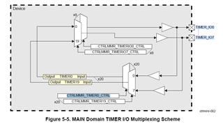

    根据数据表、TIMER_io0 (V6)应该作为输入引脚、对吧?
    除 PADCONFIG 检查之外、它是否需要将 TIMER_io0  (V6)的"另一个寄存器"设置为"输入"或"输出"?
    我查看 TRM。
    我感到困惑、因为我只能在 CTRLMM0_TIMERIO0_CTRL_Register 中找到"output"选项。
    我有什么遗漏吗?
    谢谢你。
