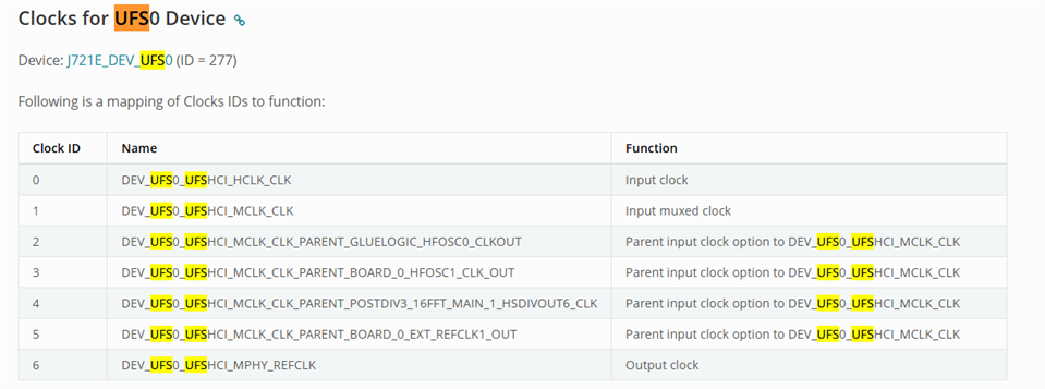

我正在开发 J721E (TDA4VM)、需要在26 MHz 上运行 UFS 控制器的 MCLK。
使用、 k3conf 我可以看到相关的时钟 ID:
root@j721e-evm:~# k3conf dump clock 277.
| VERSION INFO |
| K3CONF |(版本0.3-nogit Builded Thu Jul 25 14:13:02 UTC 2024)|
| SoC | J721E SR1.1 |
| SYSFW | ABI:4.0 (固件版本0x000a '10.0.8--v10.00.08 (Fiery Fox))|
|器件 ID |时钟 ID |时钟名称|状态|时钟频率|
| 277 | 0 | DEV_UFS0_UFSHCI_HCLK_CLK | CLK_STATE_READY | 250000000 |
| 277 | 1 | DEV_UFS0_UFSHCI_MCLK_CLK | CLK_STATE_READY | 19200000 |
| 277 | 2 | DEV_UFS0_UFSHCI_MCLK_CLK_PARALY_GLUELOGIC_HFOSC0_CLKOUT | CLK_STATE_READY | 19200000 |
| 277 | 3 | DEV_UFS0_UFSHCI_MCLK_CLK_PARALT_Board_0_HFOSC1_CLK_OUT | CLK_STATE_READY | 0 |
| 277 | 4 | DEV_UFS0_UFSHCI_MCLK_CLK_PARALT_POSTDIV3_16FFT_MAIN_1_HSDIVOUT6_CLK | CLK_STATE_READY | 19200000 |
| 277 | 5 | DEV_UFS0_UFSHCI_MCLK_CLK_PARALT_Board_0_EXT_REFCLK1_OUT | CLK_STATE_READY | 0 |
| 277 | 6 | DEV_UFS0_UFSHCI_MPHY_REFCLK | CLK_STATE_READY | 0 |
目标
•使 ID 1 (MCLK)使用26 MHz 处的父 ID 3 (HFOSC1/EXT_REFCLK1)。

    [引述 userid="517502" url="~/support/processors-group/processors/f/processors-forum/1519932/tda4vm-how-to-configure-ufs-mclk-to-26-mhz-on-j721e-tda4vm-board-cfg-clock-file-location-procedure ]| 277 | 3 | DEV_UFS0_UFSHCI_MCLK_CLK_PARENER_Board_0_HFOSC1_CLK_OUT | CLK_STATE_READY | 0 |
    这个时钟没有开启、因为它显示为0。 这是26 MHz 上的26M (HFOSC1/EXT_REFCLK1)吗?
    - Keerthy
    您好 Keerthy
    我想问的是如何将 DEV_UFS0_UFSHCI_MCLK_CLK_PAREN_Board_0_HFOSC1_CLK_OUT 设置为26M。
    BR
    中断
    您好、
    我咨询了时钟专家。 问题您是否已将26M 晶体振荡器连接到  HFOSC1? 如果不是通过 HFOSC0、我们将无法准确得出频率为26M 的值。
