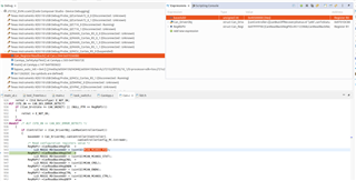

我发现、使用 RAM.Readback 接口读取寄存器值时、该接口使用的基地址会直接偏离 Can_Segister 区域基地址。
这是合理的吗?

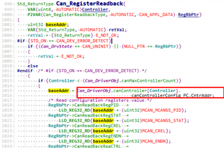

    确认 API 为 Can_Register 回读
    Sry、API 为 Can_Register 回读
    在 Can_Register 回读 API 中、我们会传递相应外设的基地址
    是的。 这应该没问题。
    Tarun Mukesh
    但 EB 生成的基地址如下所示

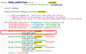

    这是 msgRam 的起始地址。 对寄存器的这一部分进行操作时、Mcan 中发生了部分偏移。 c.
    以 NBTP 为例
    所以您说 baseaddr 实际上是取 msgRAMaddr、而不是(msgRAMaddr +offset)右移?
    Tarun Mukesh
    所以您说 baseaddr 实际上采用的是 msgRAMaddr 而不是(msgRAMaddr +offset)权限?
    是的,这就是我想说的
    好的。 这似乎是对我的有效请求、但我可以仔细检查此 API、并在需要时提交内部 TT 来修复此问题。
    Tarun Mukesh
    是的、我们观察到 MsgRAMaddr 处的基址为0x40500000、而不是寄存器处
    我将提出一个 JIRA 来解决这个问题。
    Tarun Mukesh
     jira.itg.ti.com/.../MCAL-30733上的问题 JIRA 票证
    解决方法是、还请使用 CAN_RegisterReadbackAPI 中的 Mcan_Cfg API。
