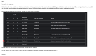

    抱歉、我们的代码是保密的。 我需要获得向您展示代码的许可、但我捕捉了我们在对话中所做的事情。
    1)我们编程了所有要读写的内存区域。 其中一些是不可缓存的、其中大多数是可缓存的。
    2)我们在最高优先级的中断上运行内存测试,内存大小为128MB。 我们跳过了所有堆栈区域。
