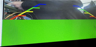

    您好 Jared、
    请参阅随附的图像。
    我尝试了  从驱动程序内设置 V4L2_FIELD_EX隔 行扫描和 V4L2_FIELD_BROLING_BT、但它们似乎没有任何区别。 可能是因为 CSI 驱动程序没有使用它们或转发它们? 我看到去隔行可能会在"M2M-deinterlace"中完成、但我在 media-ctrl pipline 中没有这样做、所以我认为这不会发生?
    尊敬的 Evan:
    我已尝试  从驱动程序中设置 V4L2_FIELD_BROLING_BROLING_BT 和 V4L2_FIED_BROLING_BT、但它们似乎没有什么区别。
    为什么需要设置  V4L2_FIELD_BROLOG_B隔 行或 V4L2_FIELD_BROLING_BT? 视频是否隔行?
    数据应在2条数据线上作为4个虚拟通道输入。 CSI2RX IP 将为每个虚拟通道提供单独的 DMA 部分、 isl7998x 驱动程序需要为每个虚拟通道创建4个焊盘。

    另外,在查看你发送的链接后,它看起来仍然像某种隔行问题对我来说,是一个"现场订单"的问题。
    另请注意函数 ti_csi2rx_try_fmt_vid_cap 表示不支持隔行扫描格式。
