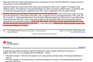

    您好、
    超小帧丢弃基于 MAC 端口配置(可至) 引起的 接受
    统计信息只会捕获接收到多少个短帧。
    请参阅以下 TRM、以便更好地理解。
    如上所述、PORTMASK 下降基于接收到的数据包的目标端口标识显示为 ALE。
    Sudheer
    你好 Sudheer,
    根据我的配置、我将丢弃过大和过小的帧。 是否会在 MAC 端口端口掩码处发生丢弃、因为我可以看到端口掩码统计信息因超大尺寸的丢弃而增加?
    Hasan
    您好、
    •帧可能由于错误或其他计数原因而被丢弃、因此可以在其他地方进行计数"
    根据说明、该函数甚至可以对错误帧和超大帧进行计数。
    此外、您还可以获得有关接收到的超大帧和错误帧的特定统计信息、但丢弃将在 PortMask 丢弃中进行计数。
