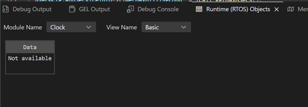

  8. 启用 ROV 时钟视图
    1.  ROV 时钟视图 在 CCS 中不可见(20.1.1)。 您能指导我们如何启用它吗? 请参见下图。 时钟视图不可用。

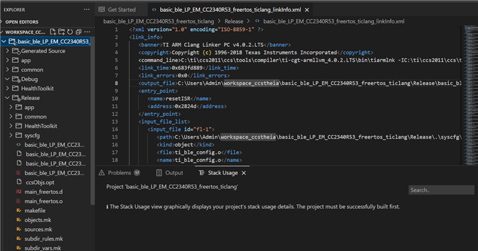

  11. Stack Size Graph 中未显示"Stack Usage"视图
    1. 在 CCS (12.2.0)中、我们通过 "View" → "Stack Usage"访问栈使用情况详细信息。 但是、在 CCS (20.1.1)中、栈大小图不会显示栈使用信息。 您能否提供有关启用此视图的指导? 请参见下图。  我们已成功构建工程、但工具无法找到栈使用情况。

    启用 ROV 时钟视图
    [/报价]
    您使用的是哪个 RTOS? 请注意、CCS 20中放弃了 ROV 中的 TI-RTOS 支持。
    [/报价]
    早期 CCS 版本中存在一个关于栈使用视图无法刷新的已知问题。 我相信 CCS 20.2.0中已修复此问题。
