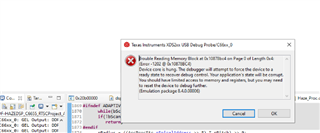

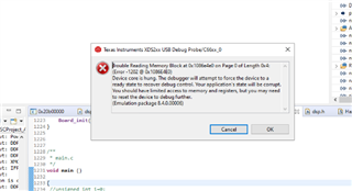

  我们在板设计中使用 DSP 处理器 TMS320C6655 (三个处理器)。 当我们尝试调试应用程序时、有时我们会随机看到其中一个处理器出现内存访问问题(内核挂起)。 发生该情况时、我们无法进一步调试并轮询所需的寄存器以检查此问题的原因。 此问题以随机间隔发生。
是否有任何机制可以使用任何其他工具机制或在 Code Composer Studio 本身来调试 DSP 上的此核心挂起问题、以便找到此问题的原因并加以解决。
请告诉我们可能的解决方案并建议我们。我将分享我们在调试期间遇到的错误图像。
Thilak
    尊敬的 Thilak:
    参考链接: https://www.ti.com/lit/ug/sprugh7/sprugh7.pdf
    第59页提到了 IERR 寄存器。 通常、发生页面故障或分段故障时、IERR 寄存器中的相应位将被设置。
    这可以在 CCS 中的寄存器视图中看到(Code Composer Studio)。
