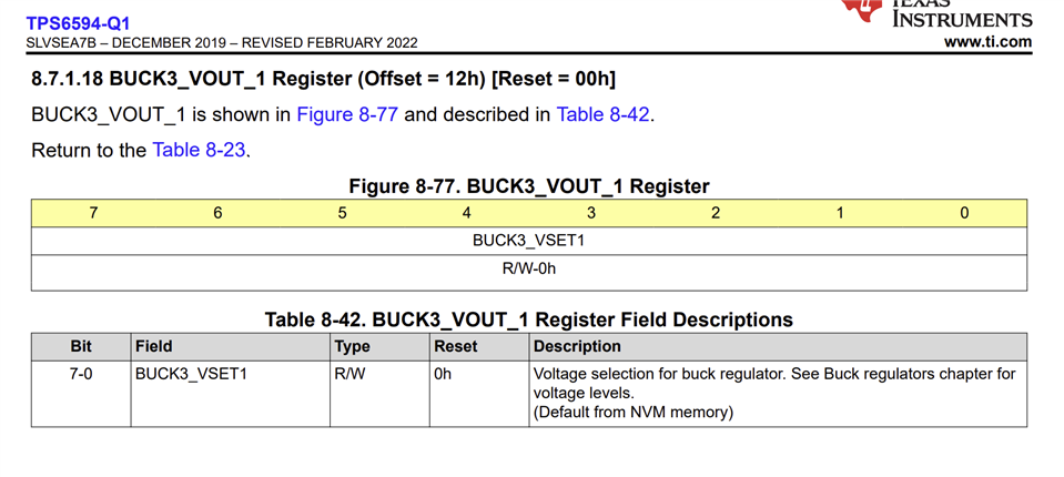

    您好、Jace:
    是0x37与0x41。 当0x41是0x12寄存器的值时、您能否确认发生失败?
    - Keerthy
    您好 Keerthy。
    是的、我可以确认 当0x41是0x12寄存器的值时会发生问题。
    请参阅下面的日志
    root@j7200-evm:~# i2cget -f -y 1 0x4c 0x12
    0x41
    root@j7200-evm:~# reboot

    从器件地址0x4C 用于  lp8764-Q1。
     在我们的电路板中、tps6594-Q1的从器件地址为0x48。
    据我所知、TDA4VM 中的这些地址是相同的。
    正如我之前所问的、"tps6594-Q1"和"lp8764-Q1"在同一函数 tps6594_device_init ()中进行初始化。
     "tps6594-Q1"和"lp8764-Q1"是否具有相同的寄存器集? 因为您的捕获屏幕适用于 tps6594。
    BR
    杰斯
