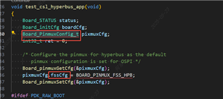

    对于 hyperflash 示例、有一些关于附件的问题。
    1.在 Stuct Board_Pinmux Config_t 中没有像 fsscfg 这样的成员,如下图所示:
     项目是否存在任何不匹配的地方?
    2.我想在加载系统固件或 CM4中的 tifs.bin 之前,您不能执行 Board_Init。 因为我们的系统固件已使用 Lauterbach 工具刷写到外部超闪存中。
    3.我们首先需要在 Lauterbach 刷写后在 SBL 初始阶段加载系统固件、然后您可以使用 sciclient 相关功能来执行 Board_Init、如下所示:
    所以在从 hyperflash 加载系统固件之前、我们需要在不使用 scient 相关函数的情况下执行 OSPI 初始操作、此后我们可以使用 Board_init、我是不是常设的吗?
     尊敬的 Zhen:
    1.  如下图所示、Stuct Board_Pinmux Config_t 中没有与 fsscfg 类似的成员:
    我分享的示例特定于 J721e 平台、您提到的结构成员会有变化。 作为参考、我在这里添加了 Board_Pinmux 配置结构。 为了进行进一步更改和移植、我建议下载 J721E SDK
     71 /* Structure to set the board pinmux configuration */
     72 typedef struct Board_PinmuxConfig_s
     73 {
     74     /**
     75      * Pinmux auto config control
     76      *  BOARD_PINMUX_CUSTOM(0) - Pinmux is based on other add-on card
     77      *  settings of the pinmux config.
     78      *  BOARD_PINMUX_AUTO(1) - Pinmux is based on board detection by
     79      *  reading the board ID info from EEPROM.
     80      *  When auto mode is enabled, all other below fields of
     81      *  pinmux config will be ignored.
     82      */
     83     uint8_t autoCfg;
     84
     85     /**
     86      * Pinmux config control for GESI/Infotainment expansion connector
     87      *  BOARD_PINMUX_GESI_ICSSG(0) - GESI Board (ICSSG RGMII)
     88      *  BOARD_PINMUX_GESI_CPSW(1) - GESI Board (CPSW9G RGMII)
     89      *  BOARD_PINMUX_INFOTAINMENT(2) - Infotainment Board
     90      */
     91     uint8_t gesiExp;
     92
     93     /**
     94      * Pinmux config control for CSI expansion connector
     95      *  BOARD_PINMUX_CSI_FUSION(0) - Fusion-2 board
     96      *  BOARD_PINMUX_CSI_MV(1) - MV capture board
     97      *  BOARD_PINMUX_CSI_LI(2) - LI capture board
     98      */
     99     uint8_t csiExp;
    100
    101     /**
    102      * Pinmux config control for ENET expansion connector
    103      *  BOARD_PINMUX_ENET_QSGMII(0) - ENET QSGMII board
    104      */
    105      uint8_t enetExp;
    106
    107     /**
    108      * Pinmux config control for OSPI/Hyperflash mux
    109      *  BOARD_PINMUX_FSS_OSPI(0) - OSPI
    110      *  BOARD_PINMUX_FSS_HPB (1) - Hyperbus
    111      */
    112      uint8_t fssCfg;
    113
    114 } Board_PinmuxConfig_t;

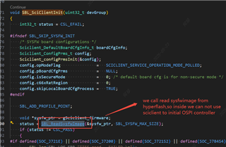

    是否可以在 SciClient 初始化后尝试初始化 Hyperflash?
    Karthik
    您好
    您可以在 SDK html 中看到以下说明:
    问题是 这样 在从外部 Hyperflash 加载系统固件之前、不能使用 SBL_SciClientInit。
    这意味着你需要首先手动初始化 hyperflash 驱动程序、第二次 从外部 hyperflash 获取系统固件与此驱动程序,最后调用 sbl_hyperflashInit()将是可以的。
    因为它会在  sbl_hyperflashInit()中调用 Board_init;
    但初始超闪存过程是获取系统固件的前提条件,我认为这是缺失的。
    尊敬的 Zhen:
    问题是 这样 在从外部 Hyperflash 加载系统固件之前、不能使用 SBL_SciClientInit。 [/报价]
    您所提到的文档是关于  Sciclient_init ()的、它在中调用  SBL_SciClientInit。
    请参阅文件 sbl_sci_client.c
    就像您提到的  sbl_hyperflashInit()  在  Sciclient_init()之前调用。
    但初始超闪存过程是获取系统固件的前提条件、我认为该过程缺失。
    是的、这是正确的。 如果您请遵循 SBL_SciClientInit() 函数在 sbl_sci_client.c 文件中、可以观察到 sbl_hyperflashInit()是在加载系统固件之前调用的。 加载固件后、 将调用 Sciclient_init ()。
    希望这能回答您的问题。
    Karthik
