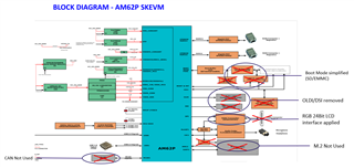

您好、AM62P Champ!
我的客户已开始测试 AM62P SKEVM、我们的硬件设计人员计划开发定制电路板。
如果他们计划拆除 EVK 图中所示的某些部件、我们将感谢您提供有关是否有任何部件不应拆除或以后可能需要拆除的建议。
此外、如果他们在未修改的情况下仍使用 TI SDK 时移除了 OSPI 闪存和 EEPROM、请告诉我们可能会遇到哪些潜在问题。
最后、还请阐明 AM62P SKEVM 上 OSPI 闪存和 EEPROM 的用途。
我们分享计划从方框图原理图中移除的各个部分。 如果有任何问题或疑虑、请查看并通知我们。"
谢谢。
插孔
    你好、Jack、
    感谢您的查询。
    请敢于分享感兴趣的区块。
    在高层次上、您应该能够优化上述块。
    [引述 userid="477602" url="~/support/processors-group/processors/f/processors-forum/1516557/am62p-custom-design-consideration-with-am62p-skevm
    [/报价]
    OSPI 是 SK 上的另一个存储器接口。
    EEPROM 存储 SK ID 和配置文件。
    我怀疑您可能需要进行一些软件更改。
    让我在内部与专家核实并更新。
    Sreenivasa.

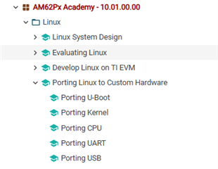

    你好、Jack、
    对于 SK、需要按如下方式移植 SDK:
    https://dev.ti.com/tirex/explore/node?node=A__AEIJm0rwIeU.2P1OBWwlaA__AM62P-ACADEMY__fp5YxRM__LATEST
    Sreenivasa.
    你好 Sreenivasa。
    我知道 OSPI 闪存是另一种存储器接口类型、但确认 Android SDK 当前是否使用此存储器会有所帮助。 如果 EVK 中包含该器件以供将来可能使用、客户打算通过仅保留基本元件来简化电路、并考虑将其从设计中移除。
    谢谢。
    插孔
    你好、Jack、
    谢谢你。
    让我检查一下并更新。
    Sreenivasa.
    你好、Jack、
    我已指派专家提供支持。
    Sreenivasa.
    您好、Jack、
    默认情况下、Android SDK 使用 eMMC 中的所有映像。
    https://software-dl.ti.com/processor-sdk-android/esd/AM62PX/10_01_01/docs/devices/AM62PX/android/Application_Notes_Partitions.html
    默认情况下不使用 OSPI。
    Vishal
