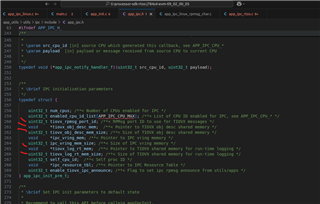

    我想遵循与 APP_UTILS IPC 相同的实现方式。 我正在执行它、没有什么疑问吗?
    1.使用的 Vring 缓冲区在 app_init.c 中定义 我是否需要创建一个与当前 IPC 相同的单独类似缓冲区并在 app_init.c 中初始化相关内容?
    2.我认为我不需要下面所示的 tiovx 参数用于新实现、它们仅用于 tiovx IPC。 我的理解是否正确?
    3.新的单独实施是否会  以任何方式影响当前的 IPC ? 如果是、在哪种情况下?
    [/报价]

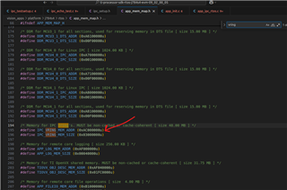

    当前在 DDR 中创建了用于 Vring 的段 。此段用于当前 IPC。 (SS 低于)
    我可以为其他 vring 创建一个新的部分并在我的新库中使用它吗? 如果是、则 应该 使用当前存储器映射的哪个地址范围?
    谢谢。此致、
    Lalit
    您好:
    在驱动程序中、将采用现有的 VRING_MEM_ADDR、并使用邮箱队列对。 由于您的想法是创建一个新的 VRING、并并行执行操作、那么内核之间的现有邮箱呢? 您将如何管理邮箱?
    如果您使用相同的邮箱,APP utils 使用相同的邮箱,而您的新应用程序使用相同的邮箱,那么您将如何区分要查看的 Vring ?
    Tarun Mukesh
    尊敬的 Tarun:
    我现在看到了。 我们的硬件邮箱数量有限。 我不知道这一点、我想我们可以为新的实施分配单独的分配。
    那么、我还能如何实现这一点呢? 我的主要目标是保持当前的 APP_UTILS IPC 代码不变。 目前、我必须对其进行修改(添加应用程序的函数调用)才能在应用程序中获取信号。 有没有方法不打扰这个库,并将我的应用程序代码与此分开? 我知道 IPC Notify 处理程序已注册 tiovx、因此我无法注册自己的并覆盖它。
    谢谢。此致、
    Lalit
