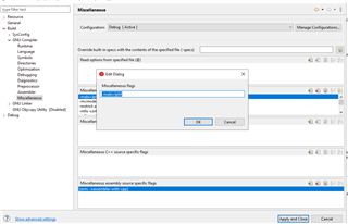

    你好  Yukinobu、
    MCU+SDK 中的 A53内核不支持 ILP32模式。
    如果您将 mabi 标志更改为 ILP32、则应用程序将以 ILP32模式运行、同样需要更新驱动程序的标志。
    TI 不正式支持这些步骤、客户可以了解这些步骤。 如果出现任何问题、客户需要解决、而 TI 不提供支持。
