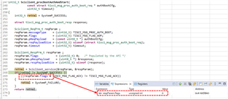

    但是、以下代码失败、原因是 respParam.flags  0
    retVal = Sciclient_service(&reqParam, &respParam);
    if ((retVal != SystemP_SUCCESS) ||
        ((respParam.flags & TISCI_MSG_FLAG_ACK) != TISCI_MSG_FLAG_ACK))
        retVal = SystemP_FAILURE;
    RAM 转储显示、无论映像是通过 SBL 引导还是从引导 A.appimage.hs_fs、存储器内容都是相同的、因此我相信映像已正确加载。
    但是、身份验证仍然失败。 我如何解决此问题并确保可以从 RAM 引导经过身份验证的应用映像?
