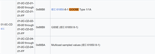

    它是用于鹅和 MC 的特定 EtherType
    https://en.wikipedia.org/wiki/Multicast_address

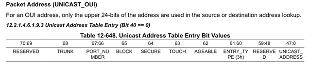

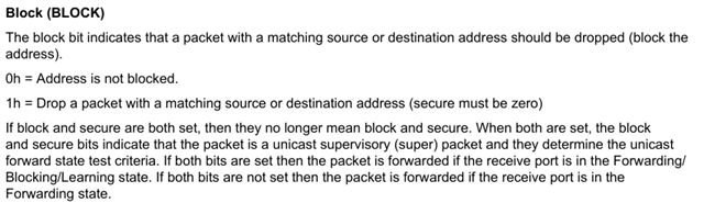

    同时、我可以从 TRM 中找到以下内容:对于 ALE 表中的单播地址条目、可以通过设置块位丢弃特定单播数据包。 单播地址位表示48位数据包 MAC 地址。
    在 Linux 方面、在 am65-cpsw-nuss.c 驱动程序中、我看到下面一行似乎与单播数据包中的块位相对应。
    https://git.ti.com/cgit/ti-linux-kernel/ti-linux-kernel/tree/drivers/net/ethernet/ti/am65-cpsw-nuss.c?h=ti-linux-6.6.y#n3055

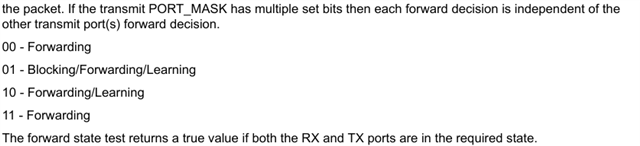

    我不确定多播数据包是否具有类似的阻塞功能、以及下面的"阻止/转发/学习"状态是否意味着多播数据包可以被阻止。 在内部对其进行双重检查。
