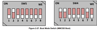

我们尝试按照以下说明从10.1 SDK 在 SK-AM62P-LP 上引导 Android: https://software-dl.ti.com/processor-sdk-android/esd/AM62PX/10_01_01/docs/android/sdk.html#android-flashing Overview_Flashing
请参阅 SW2和 SW3引导开关、了解该链路所述的引导开关设置:
请说明这些 SW2和 SW3说明如何转换为 LP 用户指南(此处为 www.ti.com/lit/spruja2?)中所述的实际 SK-AM62P-LP 引导开关 SW5和 SW4我们假设从 Android 文档中的 SW2和 SW3分别映射到电路板上的 SW5和 SW4。 请确认或更正此内容。
    您好、
    对于 AM62P、DIP 开关标签的翻译如下。
    SW2 -> SW5
    SW3 --> SW4
    我们正在修复 SDK 文档、以反映 AM62P 的这一问题。
