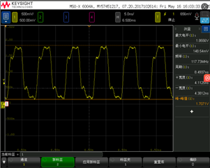

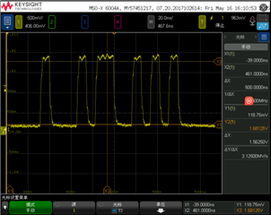

尊敬的专家:
我们的客户使用 Samsung eMMC (KLM8G1GEUF-B04Q057)时会遇到 eMMC 引导问题。
1.故障日志如下所示
2、环境温度为85°C 时出现此故障;每次启动时所有电路板均出现故障;
3.如果较低的时钟连接到50MHz、则电路板可成功引导。 但如果时钟超过100MHz、则会失败;
4. OSPI+eMMC 引导可以正常工作、但 eMMC 引导会失败;
5、clk 和 DATE 波形如下所示:
6. SDK 版本为10.0;
提供

    尊敬的 Xingyu:
    eMMC 是否在正常温度下高速工作?
    Gokul
    是的、在正常温度下它可以正常工作。
    尊敬的 Xingyu:
    您能否在中将驱动强度属性更改为该值 /board-support/ti-linux-kernel-6.6.44 + git-ti/arch/arm64/boot/dts/ti/k3-j722s-evm.dts 文件、重新编译它、将其复制到 rootfs 并进行一次检查。
    另外、只需确认 HS200的 OTAP 延迟值为0x6即可。
    Gokul
