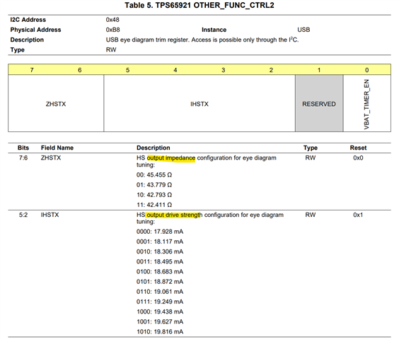

我在 AM62P-Q1中查找 USB PHY 参数、可以进行调整以通过 USB 2.0高速眼图测试。
例如、输出阻抗和驱动强度。
我从 TPS65921的应用手册中获取一个快照、例如:
谢谢您、
Alvis
尊敬的 Alvis:
您能帮助提供有关导致问题的所用设置的更多详细信息吗? 这是主机模式还是设备模式? D+/D-线路上是否有共模扼流圈和/或 ESD 二极管? 我们已经看到、这可能会使信号质量下降。 您是否使用 USB-IF 电气分析工具进行测试数据包波形分析? 我想您使用的是近端、以使用最坏情况下的眼图模板。 您使用的是什么 VCORE 配置(0.75V 或0.85V)? USB2.0 IP 本身不支持 HS 差分电压摆幅调优、但此功能尚未在 TI 内验证、因此目前不受支持。 您能否提供有关所观察到故障的更多详细信息? 它是边缘吗?
