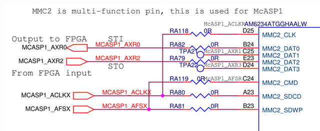

SK-AM62B-P1使用的原始 McASP1位于下图中。

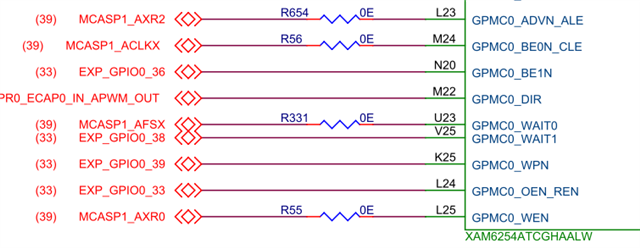

但我们想使用其他引脚排列来测试 McASP1。  目前、预计会使用下图中所示的引脚

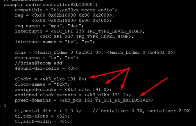

我是否可以询问软件设置(如下图箭头所示)是否需要进行任何修改或调整?
此外、Clocks =<&K3_CLKS 191 0>意味着什么? 我可以参考任何文档吗?
