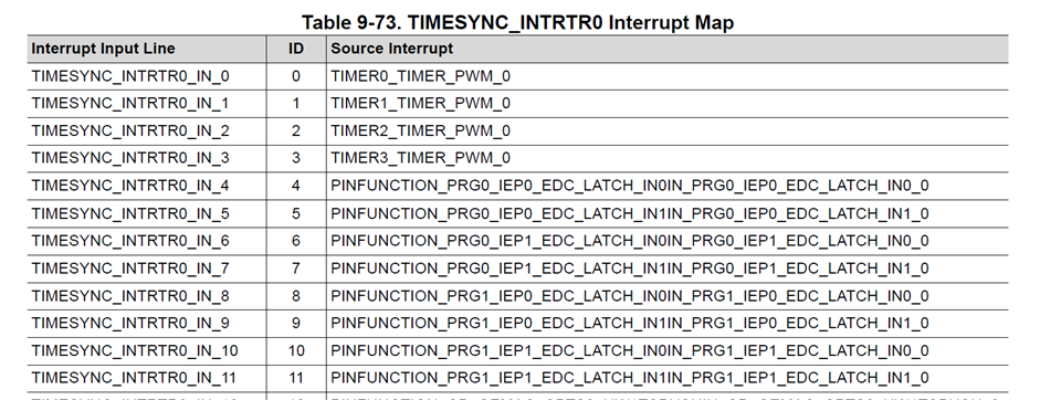

    • 我们注意到、对锁存中断请求的处理似乎不同:
    它们的定义如所示  PINFUNCTIONxxx 。 它们是否仍可用作 DMA 触发器、或者它们是否存在限制? 此外、它们似乎不受控制 TISCI 如此 处所述。 这是否意味着我们需要通过寄存器写入来手动对它们进行路由?

    它们定义为  PINFUNCTIONxxx 。 它们是否仍可用作 DMA 触发器、或者它们是否存在限制? 此外、它们似乎不受控制 TISCI 如此 处所述。 这是否意味着我们需要通过寄存器写入来手动对它们进行路由?
    它们被映射为 TIMESYNC 路由器的输入。 你能帮我吗?"
