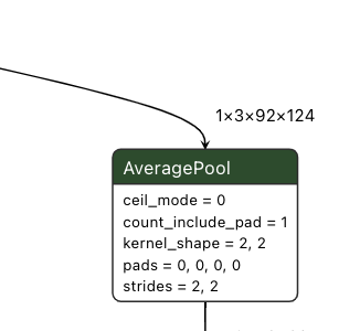

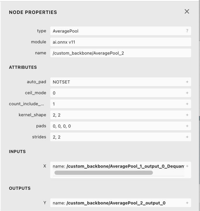

    如果您对中间层感兴趣、请查看 ONNX 文件并将该名称作为输出列出、然后执行相同的操作。  例如、假设您希望 AvgPool 图层的输出被称为"/custom_bone/AveragePool_2"。 只需查看 ONNX 文件、查找名称、然后将其添加到 outDataNamesList。
