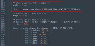

根据数据表、我们应设置以下 HSYNC/VSYNC 控制 DSS0引脚:
在 TI 代码中、似乎正确配置了适用的寄存器:

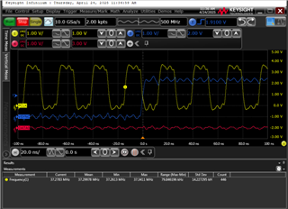

我们执行了以下2项测试:
1.使用默认代码(如上):
寄存器似乎设置正常。
示波器显示 VSYNCH 信号转换开启 下降 边缘:

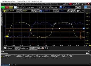

2.修改代码,将 RF 设置为负边:
寄存器似乎设置正确。
在测量 VSYNCH 信号时、我们看到 VSYNCH 仍在下降沿驱动 不过:
目前、更改 VP2_FREQ 寄存器设置中的 RF 似乎 无效!

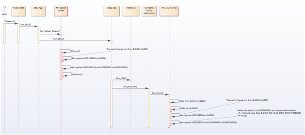

    您好 Rahul、
    以下是 两种情况下 POL_freq 和 DPI0_CLK_CTRL 的寄存器设置
     devmem2从 Linux 读取这些寄存器的值、如下所示:
    root@am62xx-zdml3:~# devmem2 0x3020A04C
    /dev/mem 已打开。
    映射到地址0xffff8dc6d000的内存。
    读取地址0x3020A04C (0xffff8dc6d04c):0x00070000
    root@am62xx-zdml3:~# devmem2 0x3020B04C
    /dev/mem 已打开。
    映射到地址0xff9c1c2000的存储器。
    读取地址0x3020B04C (0xffff9c1c204c):0x00070000
    root@am62xx-zdml3:~# devmem2 0x00108300
    /dev/mem 已打开。
    映射到地址0xffac0fa000的存储器。
    读取地址:0x00108300 (0xffac0fa300):0x00000300
    3.以下是后遗症:

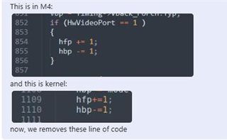

    进度更新:
    我们删除了一个可能与错误的驾驶边缘配置相关的旧解决方法(HFP/hpb 像素偏移):
     目前我们的状态如下:
    • 在 M4中、两个 VP 同时启动(不再延迟)
    • 在转换 到 Linux 1后、 输出很快消失
    • 之后两侧都有 Linux 主灯功能。

    看起来当前问题仅限于 A53内核中的 VP 初始化。
    在 M4中仅应用一次影子寄存器更改后、我们消除了切换问题、但有一个新的随机问题、有时只会出现(发生~10-20%)。
    DPI 侧输出有时可能会倾斜:
    在此处同步电子邮件对话、由于倾斜问题已通过在面板驱动程序中将阴影寄存器设置重新调整为0x300来解决、因此我现在正在关闭此 TT。
