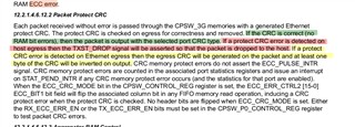

    您好、
    [引述 userid="557709" url="~/support/processors-group/processors/f/processors-forum/1516831/tda4vm-cpsw2g-cpsw_p0_control_reg-register-usage-details-needed/5831231 #5831231"]
    此 ECC 在 CPSW 缓冲区中进行管理、整个数据包携带 ECC。
    如上所述、一位错误将自动校正、而 双位错误不可校正。
    如何知道数据包是否已更正?
    [/报价]
    请参阅下面重点介绍的数据。
    在主机端口出口(例如、接收到 SoC 内部内核)上、ECC 错误帧被丢弃。
    在从 CPSW 外部 MAC 端口出口出的以太网端口出口上、将生成 CRC 并至少反转一个字节的 CRC、以便可以在另一侧观察到 CRC 错误。
    Sudheer

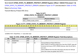

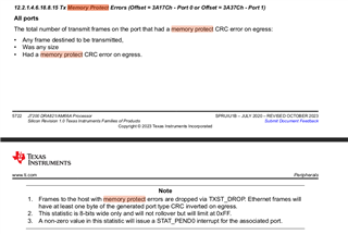

    因为设置了用于主机端口的 RX_ECC_ERR_EN 和 TX_ECC_ERR_EN。 如果丢弃 ECC 错误帧、我可以在其中看到主机端口统计寄存器的编号 是否丢失了数据?
    Hasan
    您好、
    f 丢弃 ECC 错误帧时的情况、在其中、主机端口统计信息寄存器可以看到编号 丢弃的数据包?
    这些将捕获在内存错误保护错误统计信息中。
