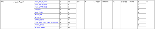

查看数据表、该引脚(AF21)应在复位时处于关断状态(高阻抗)。

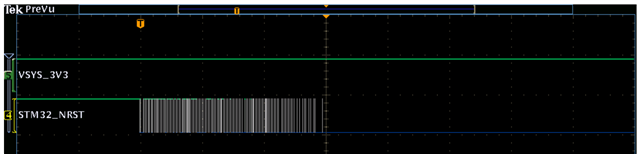

    下面是我们执行正常复位(串行 NOR 引导)时该引脚的示波器图示。 在这里、我发出了大约15次复位、直到示波器在 STM32_NRST 线路上的负脉冲触发为止。 在复位之间、器件会引导至 U-Boot SPL、然后再次复位。
    什么可能会导致引脚上出现这种行为? 它仅由 STM32上的内部上拉电阻器上拉。

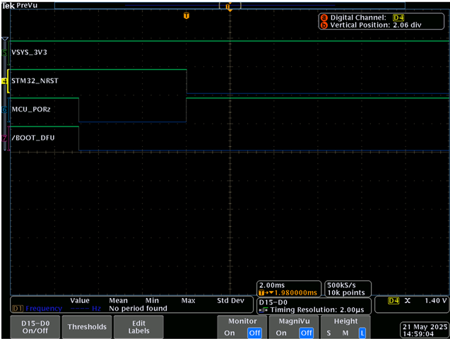

    这是一些信号的另一个屏幕截图。 如果您需要更多信息、请告诉我。
    如您所见、STM32通过将 MCU_PORz 拉至低电平来发出复位。  大约4ms 后、STM32_NRST 线路开始出现错误行为并导致器件裸片。 为了重现故障、我关闭和打开电压、然后执行15次复位。

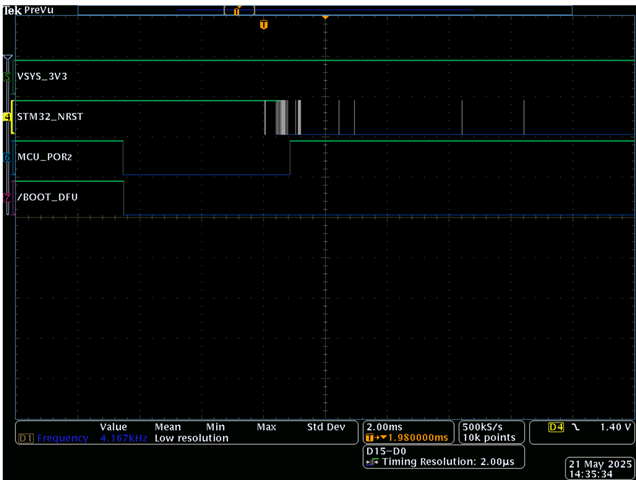

    在下一张图片中、我已移除所有连接(eth、Debug、USB 等)。 它显示了一种更干净的行为:

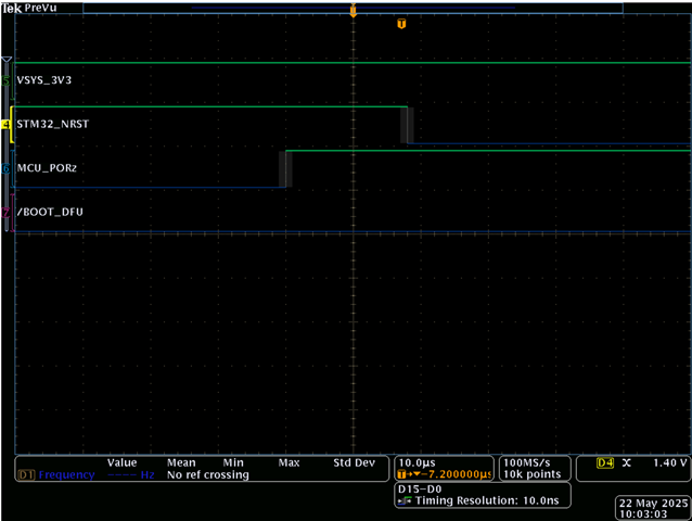

    通过放大 MCU_PORz 和 STM32_NRST、我们可以看到 STM32_NRST 18 µs 在 MCU_PORz 被置为无效后被拉至低电平。 在启动过程的早期将该引脚拉低。 但仅每16次:

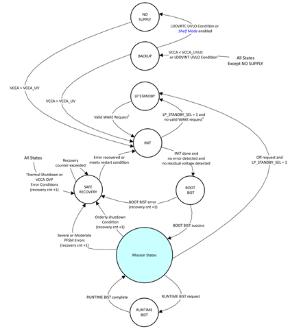

    根据此状态图:
    仅当初始内部测试(BIST)出现问题时、恢复计数器才会增加。
    您能联系我们的 PMIC 专家来帮助我们解决这个问题吗? 显然是我们的器件(以及 EVM 板)
    不喜欢它的引导方式、因为每次引导时计数器都会增加。
