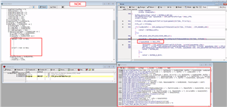

您好:
我尝试从上层发起多个以太网帧的传输。
当上层请求缓冲区时、  Eth_Queue_删除 调用()、它设置 Eth_Cfg -> dmaCfgPtr -> egressFifoCfgPtr -> quePtr-> 头/尾  指向的指针  null 。
在下一个缓冲区请求中执行触发、因为这些指针是这样的 已为 NULL 、帧将不会添加到队列中、而 Eth 驱动程序将报告 Buffer_Busy 上层。
在中初始化这些指针  Eth_Queue_添加 ()、由调用  Eth_Tx Confirmation()。
最初、我在 Eth 驱动程序中只配置了一个 FIFO。 我已经尝试添加几个、但没有结果。
您能给我一些关于我如何处理这个问题的提示吗?
Octavian

    如何查看:对于我配置的每个 FIFO、生成了2个由128个元素组成的数组:描述符_0[128]和描述符_1[128]。
    我需要2个 Fifos 或更多吗? 或者1就足够了,问题与我配置的 Fifos 数量无关?
    不同应用  pdk_09_02_00_30
    似乎所有128个请求的 速度都比传输速度快。
    缓冲区已满时会发生多个缓冲区请求、这就是我使缓冲区繁忙的原因。

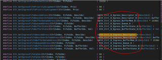

    您好、
    [报价 userid="609482" url="~/support/processors-group/processors/f/processors-forum/1523957/tda4ve-q1-eth-buffer-busy/5859070 #5859070"]
    [/报价]
    在 TI Eth_Ctrl_ Ingress_Descriptor_配置程序文件中、我只能看到一组存储器、即"SDK.0_SDK-0"。
    在 config.h 文件中为"FifoDescAddress"映射 Eth_Get 了相同的内容。 请参阅以下捕获内容、以便更好地理解。
    似乎所有128个请求都 比传输速度更快。
    是的、这只是导致缓冲器繁忙性的可能原因。
    Sudheer
