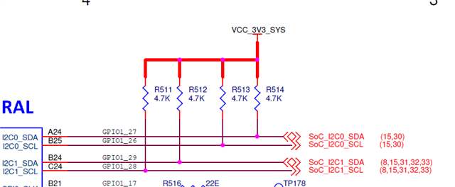

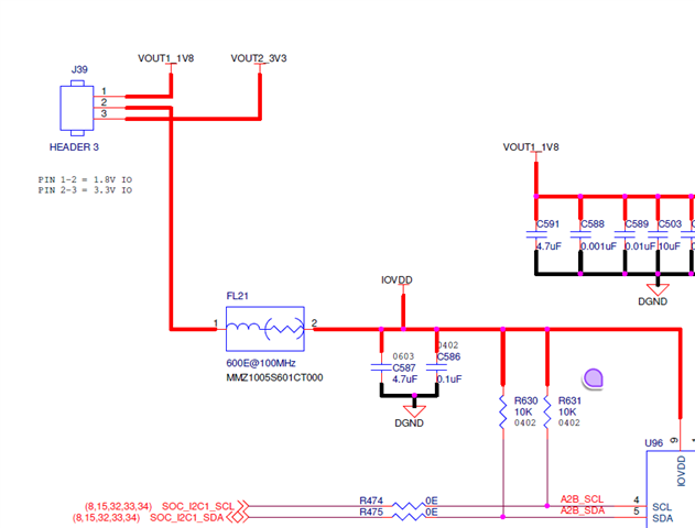

连接到 U96的 SoC_I2C1_SCL 在 SOC 附近有一个上拉电阻、
和
建议在一个位置上拉 I2C、并使电源轨与 IO 组 VDDSHV0的 IO 电源匹配。

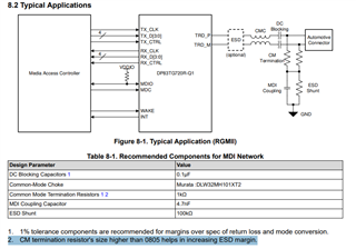

您需要参考介质转换器设计
https://www.ti.com/lit/ug/snlu289/snlu289.pdf
R18、R25 2 CRCW08051M00JNEA 电阻器、1.0M、5%、0.125W、AEC-Q200 0级、 0805 0805_HV
C7、C28 2 GRM31BR73A472KW01L 电容器、陶瓷、4700 pF、1000V、+/-10%、 X7R、1206
数据表参考
https://www.ti.com/lit/ds/symlink/dp83tg720r-q1.pdf
