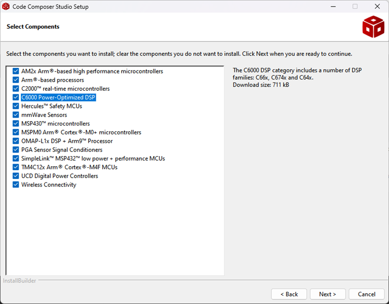

    默认情况下安装中似乎不包含 C674x 支持。 奇怪的是、它在安装后出现在您的系统上。
    在安装 CCS 时、您选择了哪些组件?
    我为我的安装选择了所有内容。 我想您没有。 我怀疑无论您选择哪个位置、都缺少完整的 C674x 支持。

    [引述 userid="345797" url="~/support/processors-group/processors/f/processors-forum/1522036/tms320c6747-code-composer-studio-20-support-for-c6000-devices/5862927 #5862927"]
    我在安装过程中选择了以下选项:
    - C2000实时微控制器
    - C6000低功耗 DSP
    - MSP430微控制器
    - TM4C12x Arm Cortex--M4F MCU
    [/报价]
    进行一些挖掘后、我发现只有在您选择了"基于 Arm 的处理器"时、它才会安装。 这是一个错误、因为它也应该被用于 C6000选项、OMAP 选项和雷达选项(这些器件也都具有基于 C674x 的器件)
    我为此提交了一个错误。 跟踪链接: https://sir.ext.ti.com/jira/browse/EXT_EP-12654
    Ki
    尊敬的 Ki:
    我重新安装了 Code Composer Studio、这次选择  基于 Arm 的处理器  选项—它有效! 该文件夹现在显示、我能够成功配置和刷写工程。
