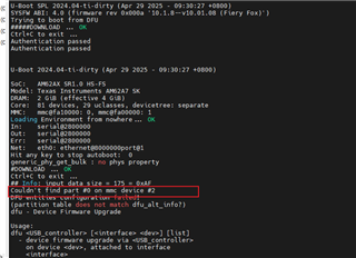

    我已使用链接中概述的方法、目前能够执行 eMMC 刷写;但电路板无法引导。 文件 serial output.txt 是串行输出、Ubuntu 输出如附件中所示。

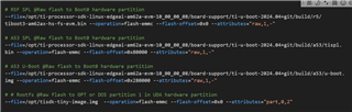

    如所附另一个图像中所示设置 flash-files.cfg 的内容。
    我们使用 am62a7电路板、并采用 hsfs 方法进行刷写。

    如果我的 eMMC 设置为两个分区、应该如何进行 Attributes 属性 在 flash-files.cfg 文件中进行配置?
    请参阅:
    git.ti.com/.../constants.py

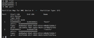

    flash-files.cfg 文件和 eMMC 分区设置如下:
    但当我刻录它时、会得到一个错误、如下图所示、
    从打印来看、hwpart 似乎代表 MMC 设备。 此外、当我将 attributes 的值更改为"part、0、2"时、可以正常烧录 tisdk-tiny-image3.img 文件、但仍然无法从 emmmc 启动电路板。

    、Ubuntu 输出如附件中所示。
    我看到您已刷写路径"bin/am62axx-evm/hsfs"中的映像。 这些只是专门用于通过 DFU 刷写任何给定二进制文件的映像、因此无法刷写这些文件并将其用于正常引导目的。
    请从 SDK 构建您自己的 U-Boot 映像并刷写这些映像。
    BR, Prashant

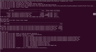

    您好 、Prashant、
    我已替换中的原始文件 /mnt/hgfs/share/uboot-flash-writer/tools/DFU_flash/bin/am62axx-evm/hsfs 包含由编译的 SDK 生成的 tiboot3.bin、tispl.bin 和 u-boot.img 文件的目录、我确信我生成的 tiboot3.bin tispl.bin 和 u-boot.img 文件是正确的。
    我还有一个问题。 如下图 Ubuntu 虚拟机打印输出中所示、 tiboot3.bin tispl.bin 和 u-boot.img 文件是否都被编程了两次?
    感谢您的帮助!
    Kangbai Li
    您好:
    刷写过程包括两个步骤:
    步骤1:通过 DFU 引导至 A53 U-Boot。
    步骤2:通过 DFU 发送 U-Boot 或任何其他二进制文件、以便由引导的 A53 U-Boot 进行刷写。
    第1步中的 U-Boot 映像应该与第2步不同、因为之前的 U-Boot 映像是专门使用 DFU 支持构建的。

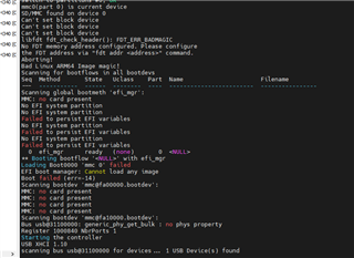

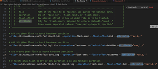

    您好、
    我们可以使用 DFU 成功刷写 eMMC、但系统无法从 eMMC 正常引导、错误消息如下图所示。
    此外、图像还显示 flash-files.cfg 文件的内容。
    感谢您的帮助!

    由于您已将 rootfs 刷写到第二个分区、因此必须使用以下命令从 eMMC 引导内核:
    => setenv mmcdev 0
    => setenv bootpart 0:2
    => boot
