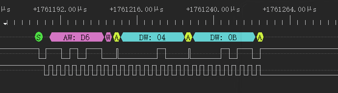

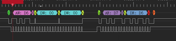

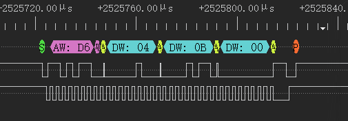

    您好、Keerthy、
    以下是我们的测试程序和使用逻辑分析仪捕获的 i2c 波形。
    首先、在 A72内核上执行以下 i2c 读取命令、然后获得正确的值。
      i2ctransfe -y -f 3 w2@0x6b 0x00 0x00 R1
    2.在 R5F 内核上、通过调用 Board_i2c16BitRegWr 接口来执行 i2c 写入操作、返回值为-1。
    您好:
    如果您没有在 Linux 中使用 I2C、而只是直接从 R5F 中使用、该怎么办?
    您能否测试一下、让我知道它是否能按预期运行?
    如果在 R5F 端发生故障后从 Linux 进行传输、也会怎么样?
    Keerthy
