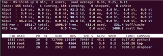

我们在 SK-AM62-LP 上使用带有 GStreamer 的 Python 来实现摄像头功能。 根据我们的观察、只有一个内核处于满负载状态、而其他内核大部分保持空闲状态。
您能否建议优化 CPU 使用并有效利用所有四个内核的方法?

    尊敬的 Gopal:
    您分享的屏幕截图显示有一个 python3进程(我假设是一个单线程)占用 CPU2。 在这种情况下、系统无需做太多来平衡给其他 CPU 的负载。 我建议:
    • 对于测试:单独/在 python 脚本中运行 gstreamer 流水线、并查看负载如何平衡。
    • 向 python 应用添加多线程。
    • 您是否会分享有关其他平台的更多详细信息?
      • AM62上的 gstreamer 版本与另一个平台的比较
      • 其他平台的 cor 利用率。
      • 您是否使用相同的 python 脚本运行相同的流水线?
    请提供更多详细信息、我们将尽力提供帮助。

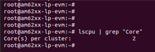

    尊敬的 Gopal:
    您提到、在其他 SOC 上有两个内核。 您能否尝试将内核从4个减少到2个并与我们分享您的观察结果?
    https://dev.ti.com/tirex/explore/node?node=A__AUTBljJxXWNOgUHj.1-BaA__AM62-ACADEMY__uiYMDcq__LATEST
    请浏览以下部分:Linux->在 TI EVM 上开发 Linux ->内核参数
    更改 CPU 内核数。
    Suren
    您好、Suren、
    感谢您的支持。
    我们在启用了2个内核和1个内核的情况下测试了系统。 结果保持不变—内核之间不会自动进行负载平衡。
    如果您想了解有关其他平台的更多信息,请分享您的私人联系信息,我们将尽最大努力提供必要的详细信息。
    请在下文附上我们的意见。
    maxcpus=2
    maxcpus=1
    默认值:-
    戈帕尔

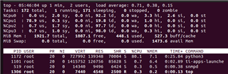

    尊敬的 Gopal:
    我刚刚在 AM62x 板上运行这个简单的流水线。
    流水线:
    CPU 使用率:
    不确定您的设置是怎样的、因为您可以看到一个简单的解码本身使用了我的设置中的所有4个内核。

    尊敬的 Gopal:
    我已在11.0 SDK 发布的默认映像上进行验证:
    dr-download.ti.com/.../tisdk-default-image-am62xx-evm-11.00.09.04.rootfs.wic.xz
    流水线:
    gst-launch-1.0 -v filesrc location=BBB_1080_10s_30fps_h264.mp4! qtdemux! h264parse! 排队! avdec_h264! 视频转换! kmssink driver-name=tidss sync=false
    内核或任何内容没有变化。 默认情况下刷写映像并运行上述流水线。
