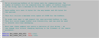

您好、关于在 Linux 和 RTOS 之间使用 SDK 8.6进行的内核间通信(其中每帧仅传输512字节(496字节实际有效)、只需修改基于消息的方法即可将每帧传输的数据长度从512字节增加到1024字节或更多字节是否可行? 如果可能、需要对实时内核(RTOS)和非实时内核(Linux)器件进行哪些修改? 如果不可能、请解释具体原因吗? 目前、我们倾向于不使用共享 RAM 来实现此目的。 非常感谢!

    不可以、TI 不支持为 Linux 和 MCU+ SDK 之间的消息增加 RPMsg 数据帧的大小。
    两个 MCU+实例之间的 RPMsg 确实支持配置缓冲区大小。 但是、Linux RPMsg 框架需要一个512字节的固定缓冲区和16字节的标头。

    您好、
       当您说不支持修改(长度)时、您的意思是、即使修改内核、我们仍然不能将长度增加到超过512? 这是什么决定因素? 我在 Linux 源代码中找到了以下代码片段。 根据我的理解,这两个定义可以修改,但在实践中,更改在我修改后没有生效。 能否介绍一下这个器件?
    您好、Wanglili、
    更改 RPMsg 缓冲区的大小
    我们可以在这些论坛上回答有关 TI 软件的问题、但我们不支持有关修改 TI 软件以进行定制的问题。
    Linux RPMsg 框架不支持除512字节之外的任何缓冲区大小。 此值可能被硬编码到 remoteproc、rpmsg、virtio 驱动程序中的许多不同文件中。
