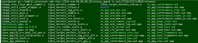

我  想编译程序" vx_app_single_cam.out "。
如何打开它? "Make vision_apps"操作未产生任何结果。
Cesar

    上述两个命令均已执行,但未 生成相应的(vx_app_single_cam.out )文件。

    您可以为我运行以下命令吗? 我已经验证它们在09.00 SDK 上运行。 (我还建议改用最新的 SDK)
    $ tar -xvzf ti-processor-sdk-rtos-j721e-evm-09_02_00_05.tar.gz
    $ cd ti-processor-sdk-rtos-j721e-evm-09_02_00_05
    $ wget dr-download.ti.com/.../tisdk-adas-image-j721e-evm.tar.xz
    $ wget dr-download.ti.com/.../boot-adas-j721e-evm.tar.gz
    $ ./sdk_builder/scripts/setup_psdk_rtos.sh
    $ cd sdk_builder
    $ make sdk_scrub -j`nproc`
    $ make sdk -j`nproc`
    $ make vision_apps -j`nproc`
    $ ls ../vision_apps/out/J721E/A72/LINUX/release/vx_app_single_cam.out
