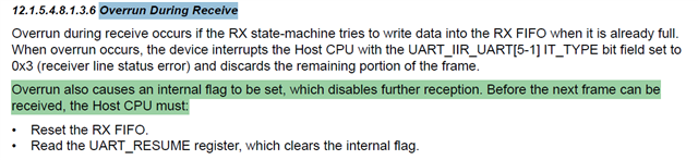

您好:
当我阅读用户手册参考时、我看到 接收期间溢出的解决方案如下所示:
我使用以下代码实现上述两个步骤:
正确吗?
    您好、
    感谢您的等待。
    Unknown 说:
    是否正确?
    您是否曾说过您的书面代码是否正确?
    您使用的 SDK 版本是什么?
    您在哪个文件中进行了更改?
    这对您有好处吗? 或者您是否能够进入您介绍过的条件?
